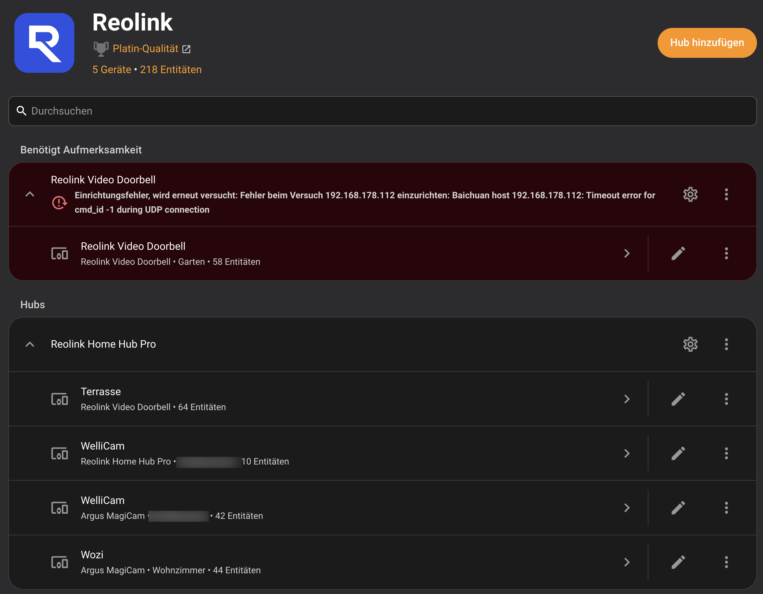

Das hast du auch richtig verstanden. Der Hub hat dann alle Cams aufgelistet. In meinem Szenario Fehler mit meiner Video Doorbell und 2 identische Cams, die ich auch nicht löschen kann. Schlußendlich benötigst du ja mindestens eine Entität der MagiCam um irgendein Bild anzeigen zu lassen und diese Entität fehlt für die MagiCam komplett in HA. Nur zur Info: Alle Cams haben den aktuellen Firmware-Stand. Ich habe nur WLAN-Kameras im Einsatz und von Anfang an Probleme.
