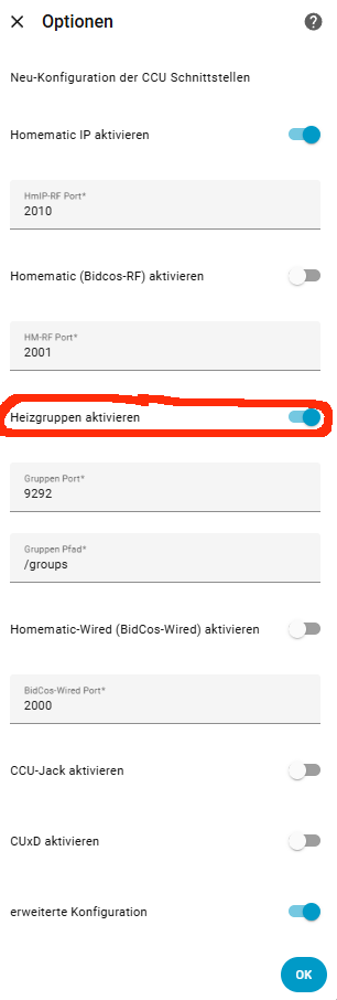

Du musst die Integration “Homematic(IP) for OpenCCU” neu konfigurieren und dort in der 2. Konfigurationsseite die Heizgruppen aktivieren.
Und in der Firewall in OpenCCU, wenn Du die aktiv hast, muss auch der Port 9292 freigegeben sein.

Herzlichen Dank erst einmal für Eure konstruktiven Tipps, die mir als Anfänger viel geholfen haben. War leider zwischenzeitlich wegen Krankheit ausser Gefecht gesetzt. Die Heizgruppen sind in der CCU angelegt und der Port 9292 ist auch freigegeben. Aktuell scheint es soweit ganz gut zu laufen.
