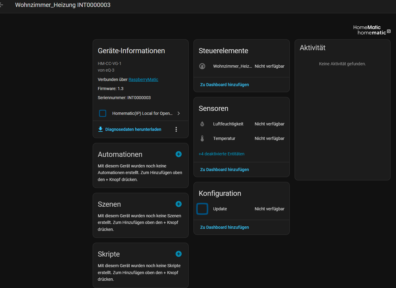

Nun wird seltsamerweise die Gruppe Wohnzimmer_Heizung INT0000003 in HA, bzw. in “Homematic(IP) Local for OpenCCU”, angezeigt, aber alle Sensoren stehen auf “Nicht verfügbar”.

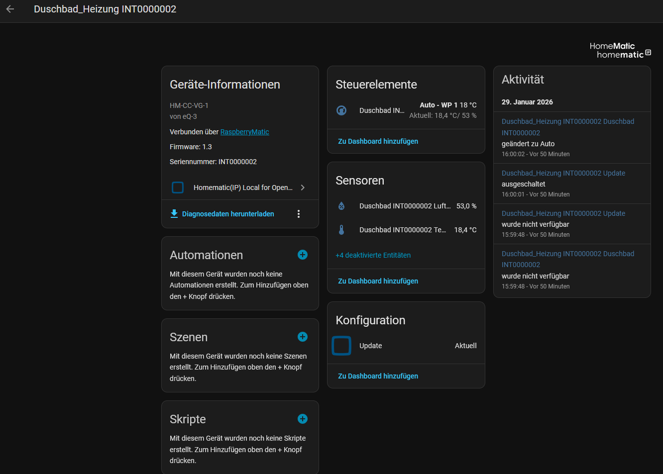

DIe anderen Gruppen sind immer noch erreichbar, sind bedienbar und zeigen Werte an.

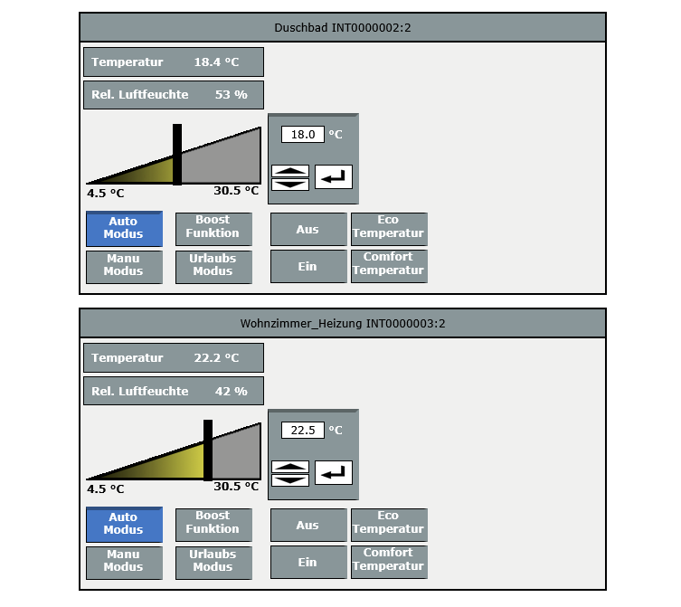

In OpenCCU (als Addon integriert) werden alle Daten angezeigt, für alle 4 Gruppen.
Die einzelnen Sensoren, welche in der Wohnzimmer-Gruppe integriert sind, sind auch in HA erreichbar.

Lösche den Cache mit der Funktion homematicip_local.clear_cache und starte dann HA neu
Hallo Miami,
DANKE.
Genau das war die Lösung.
Viele Grüße
Rüdiger
Der Thread kann geschlossen werden, leider finde ich keine Funktion um es selber zu machen.
