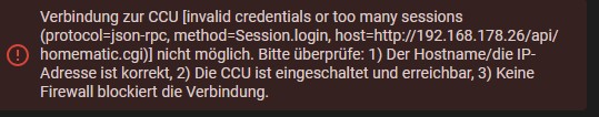

Wie an andererer Stelle schon beschrieben, bin ich dabei mein Homeassistant auf einem Raspi 5 neu aufzusetzen. Leider gibt es in meinem Haus noch einige alte Heizkörperregler auf die ich vor allem aus Kostengründen nicht verzichten möchte. Alle werden über OpenCCU, das als VM auf einem NAS läuft, gesteuert. in der Altinstalation hatte ich das mit Homematic(IP) Local for OpenCCU eingebunden. Das lief einwandfrei. Beim Versuch das genau so zu machen, bekomme ich jetzt die Fehlermeldung
Kennt das jemand und kann mir jemand sagen, was ich wo einstellen muss, damit das läuft? Die IP ist korrekt und OpenCCU kann ich auch direkt aufrufen. An einer Firewall wo auch immer, habe ich nie etwas verändert.

Mein erster Gedanke, ein Problem bei der Anmeldung mit dem User ‘admin’ in OpenCCU. Erstelle in OpenCCU mal einen neuen User mit Admin -Rechten und nimm diesen zur Anmeldung.
PS: Achte beim Passwort auf die erlaubten Zeichen. Steht in der Anleitung zur Integration von Homematic IP für OpenCCU.
Danke Macello, das war’s wohl. Damit hat die Anmeldung geklappt
