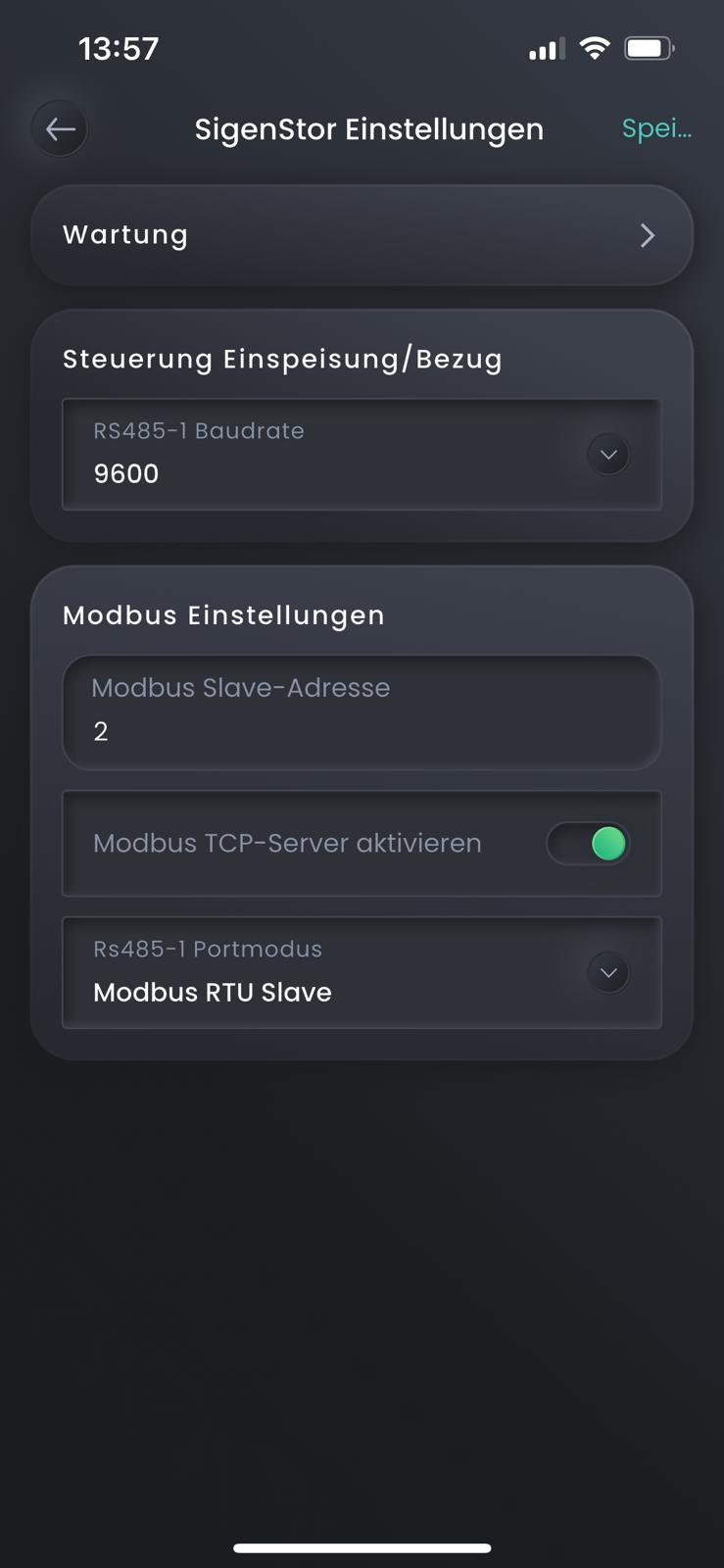

Ich habe leider auch Probleme meine Sigenstor Anlage zu integrieren. Es baut sich keine Verbindung auf bzw. er kann nicht “connecten”. Der Insstallateur hat ModBus freigeschaltet und auch auf ID2 gestellt.
Die Slave-Adresse nochmals auf 1stellen. Gegebenenfalls vom Support später umstellen lassen.
Ich habe aber auch eine Wallbox integriert… Ich versuche es mal - Danke
DC-Wallbox ist kein Problem, nur die AC Wallbox braucht die Umstellung.
