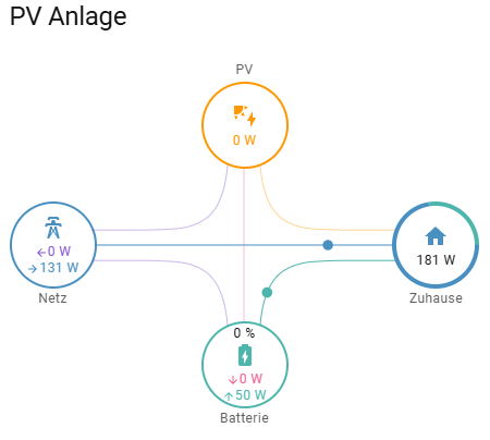

Meine Stromflüsse werden nicht immer korrekt angezeigt.
Weder die Richtung des Stromflusses an sich und auch die Hohe des Stromflusses ist immer korrekt.
Aktuell (in der Winterzeit) fließt meistens nur Strom vom ‘Netz’ zum ‘Zuhause’.
Und genau da ist mir aufgefallen, dass etwas nicht stimmen kann.

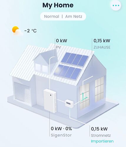

Die Sigenergy App zeigt tatsächlich nur den Stromfluss vom Lieferanten ‘Netz’ zum Verbraucher ‘Zuhause’ an.
Ich gehe davon aus, dass das auch stimmt.
Manchmal wird dann aber in der Power Flow Card Plus auf ein Stromfluss vom ‘Netz’ in die ‘Batterie’ oder von der ‘Batterie’ zum ‘Zuhause’ angezeigt. Ich glaube nicht, dass das korrekt ist,
Ich vermute, dass ich vielleicht die falschen Sigenergy Entitäten zugewiesen habe.
Vielleicht kann mir jemand sagen, welche man richtiger Weise zuweisen muss.
Bei mir sind folgende Entitäten zugewiesen:
  1. PV (Solar)
    a. Entity = binary_sensor.sigen_plant_pv_generating
  2. Netz (Grid)
    a. consumption: sensor.sigen_plant_grid_import_power
    b. production: sensor.sigen_plant_grid_export_power
  3. Batterie (Battery)
    a. entity: sensor.sigen_inverter_active_power
    b. state_of_charge: sensor.sigen_plant_battery_state_of_charge
  4. Zuhause (Home)
    Standard, nichts explizit zugeordnet.
Vielleicht sehe ich aber auch Gespenster und die Sigenergy Anzeige stimmt nicht sonderen die Anzeige in der Power Flow Card Plus ist korrekt!?

Ich glaube, du hast für die Batterie die falsche Entität erwischt.
sensor.sigen_inverter_active_power enthält die aktuelle AC-Leistung des Wechselrichters.
Ich habe auch eine Sigen-PV und für die Batterie 2 Entitäten im Energie Dasvhboard. Bislang sind mir keine Ungereimtheiten aufgefallen.
Wenn du die aktuelle Leistung der Batterie brauchst:
sensor.sigen_plant_battery_power
Probiers im Energie Dashboard mit:
sensor.sigen_plant_total_charged_energy_of_the_ess
sensor.sigen_plant_total_discharged_energy_of_the_ess
Die funktionierend wie ein Zählerstand, d.h. die Werte sind stetig steigend, aber HA kommt damit zurecht.
