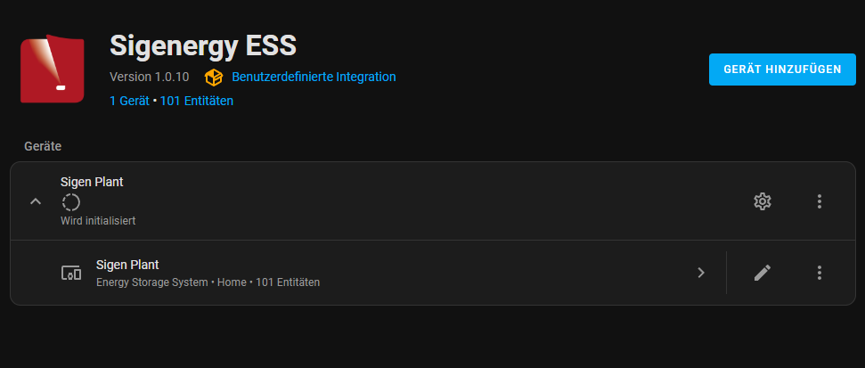

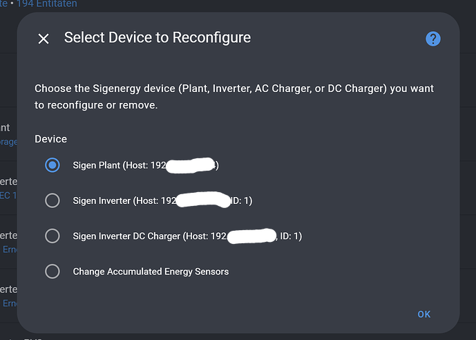

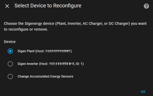

ich habe jetzt die neue Integration hinzugefügt und auf Anfrage beim Sigensupport muss die ID des Wechselrichters auf “2” geändert werden da die Wallbox fest die ID 1 besitzt.

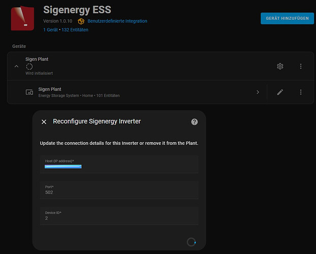

Wenn ich jedoch die ID des Wechselrichters auf 2 ändere hängt sich die Integration auf. Hatte so etwas schonmal jemand oder ist schonmal jemand von der alten auf die neue Integration gewechselt? Ggf. sind Konfigurationen beider Integrationen vorhanden die sich gegenseitig stören. Ich möchte jedoch auch nicht alle Files der alten Integration einfach löschen da mir nicht bekannt ist ob die neue hiervon nicht ebenfalls etwas verwendet…
Anbei ein Screenshot der Info vom Support und der Änderung der ID.
Nach der Anpassung der ID von 1 auf 2 und dem Klick auf OK hängt sich die Integration auf bzw. “Siegn Plant” beibt bis zu einem Neustart von Home Assistant im Status “Wird initialisiert”. Ich habe dies jetzt leider bereits mehrfach verifiziert.
Hat jemand einen Tipp?

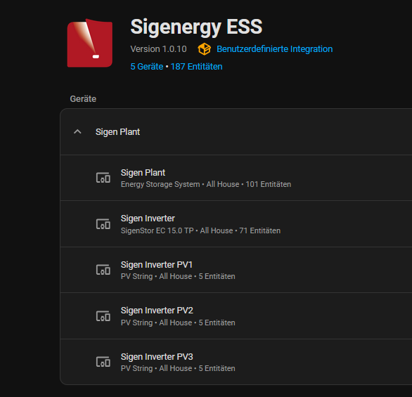

ich habe als erste “schnelle Nummer” mir Badgets mit den für mich wichtigsten Infos gemacht. Dabei ist mir wie von @sawa geschrieben: aufgefallen das es trotz bei mir 187 Entitäten nicht zum Thema Laden gibt. (zu mindestens finde ich nichts) Bei deinen Bildern ist ein DC Charger integriet. Wie beziehst du die Daten?
ich musste keine ID ändern und beide IDs stehen auf 1 und die IP beider Geräte ist auch gleich.

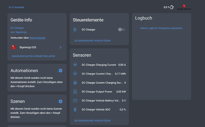

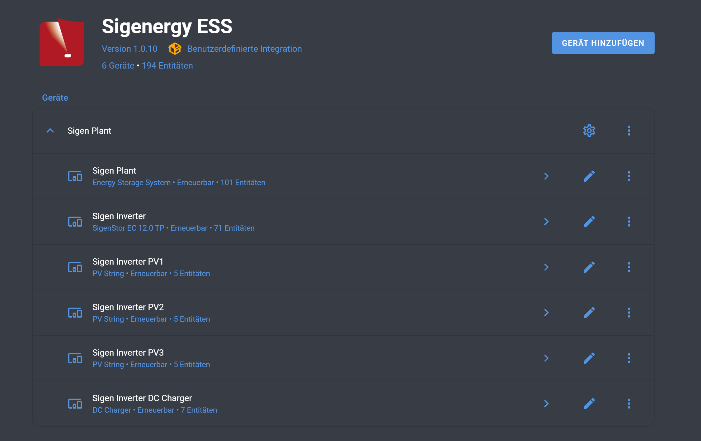

da ich gerade eine Wärmepumpe als DIY-Projekt einbaue war ich mal nicht hier drin. Deshalb erst heute ein Screenshot meiner Anlage. Dort ist der DC-Lader mit dabei. Vielleicht helfen die Screenshots weiter.
Der DC-Lader ist aber in der App sichtbar?

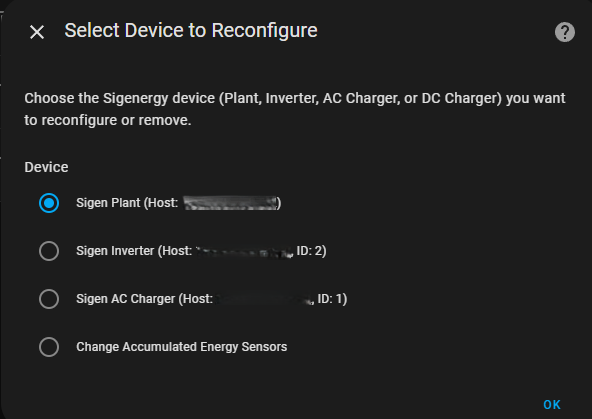

Nach einer erneuten Anfrage beim Support konnte das Problem gelöst werden.
DC und AC Lader unterscheiden sich hier. Der DC verwendet die Modbus ID des Wechselrichters und der AC hat fest die Modbus ID 1. Da jedoch der Wechselrichter per Default ebenfalls die ID 1 hat kann die AC Wallbox nur abgefragt werden wenn die ID der AC Wallbox oder des Wechselrichters verändert wird. Eine Änderung der Modbus ID ist wohl nur für die Wallbox möglich… und jetzt das entscheidende… die Änderung der Modbus ID des Wechselrichter kann nur durch den Support durchgeführt werden!!! Also ein Ticket erstellen und die ID auf 2 ändern lassen und im Anschluss dann die ID in der Home Assitant Integration von 1 auf 2 anpassen und die AC Wallbox mit der ID 1 hinzufügen…
