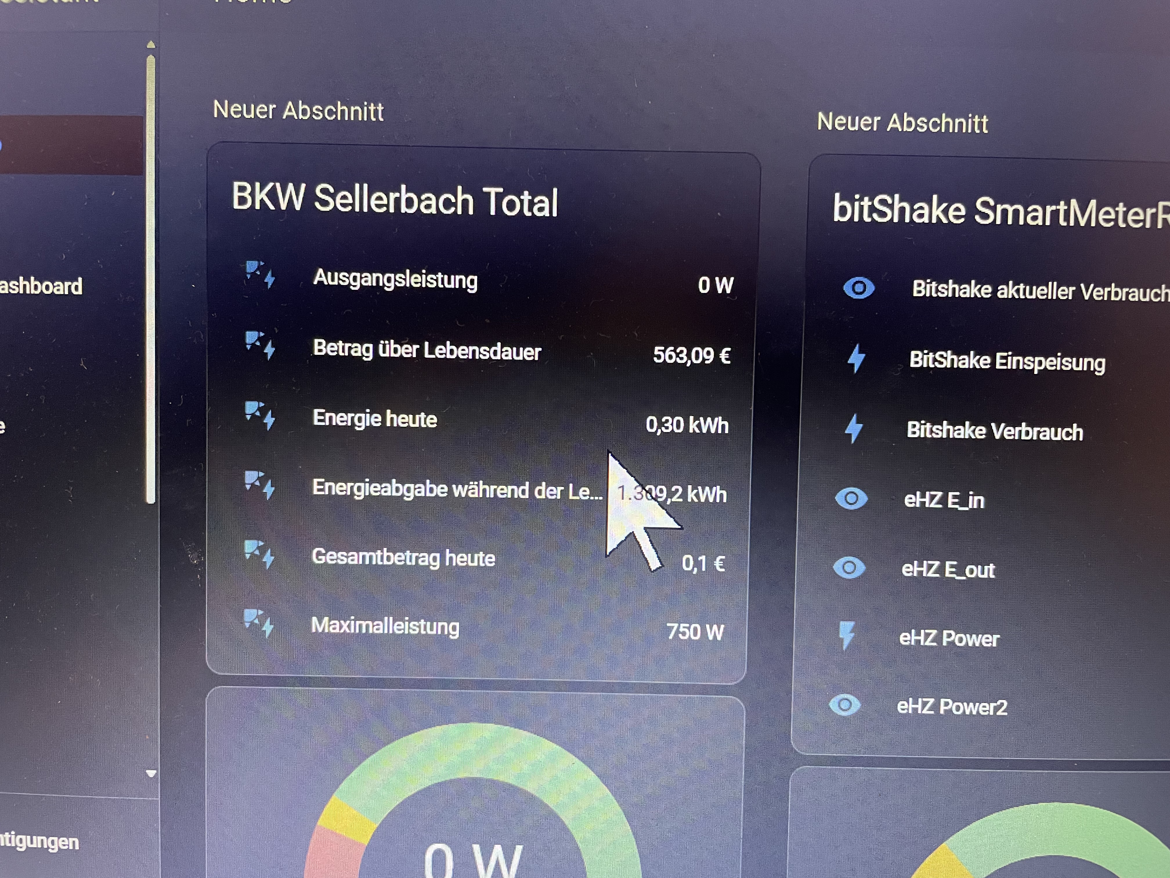

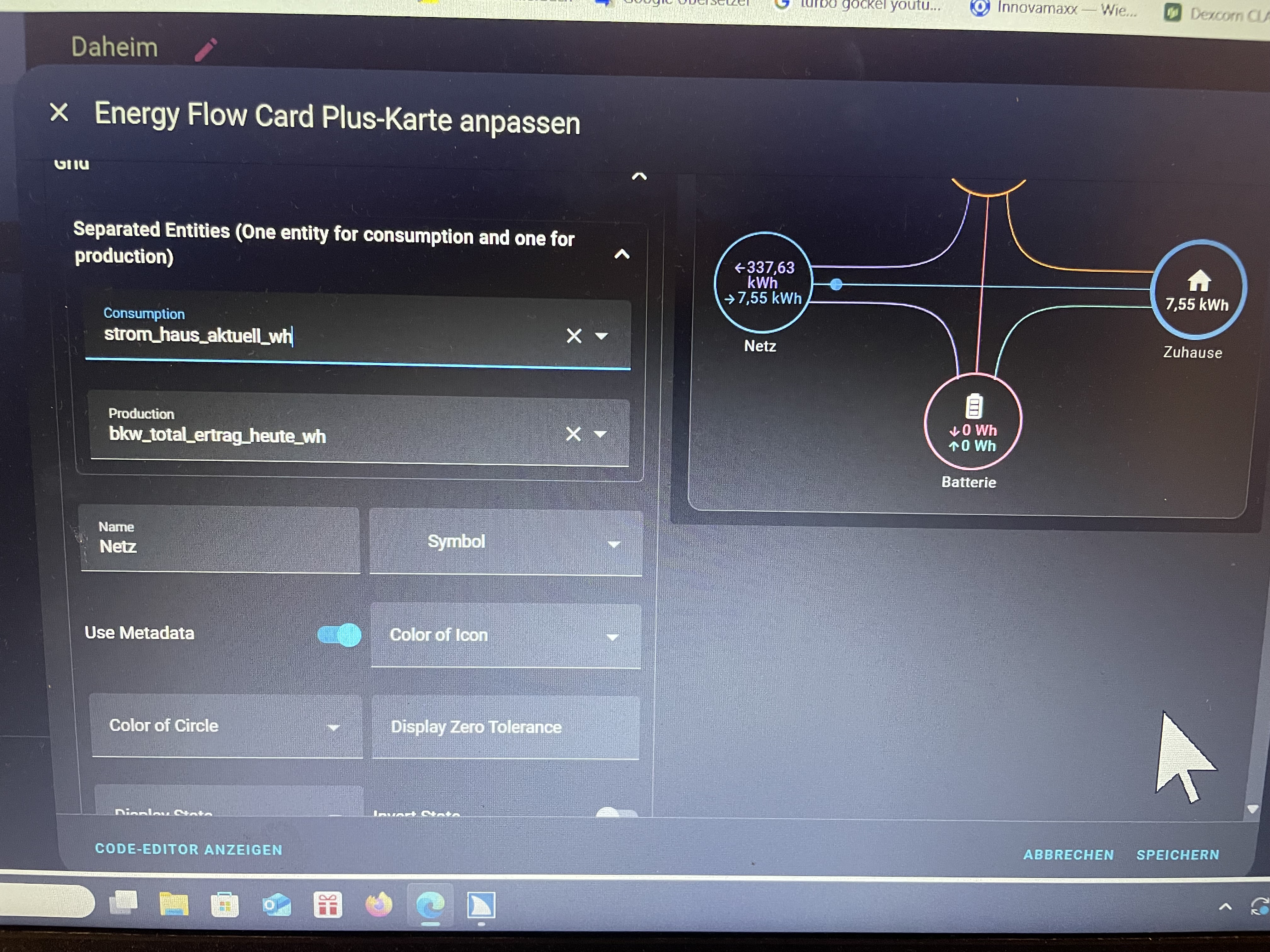

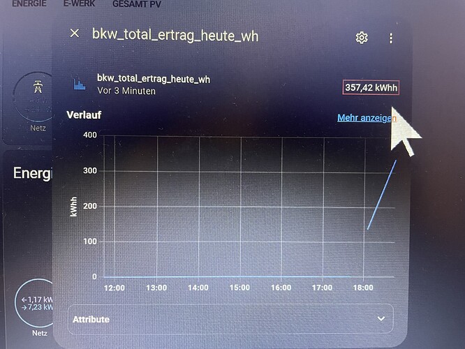

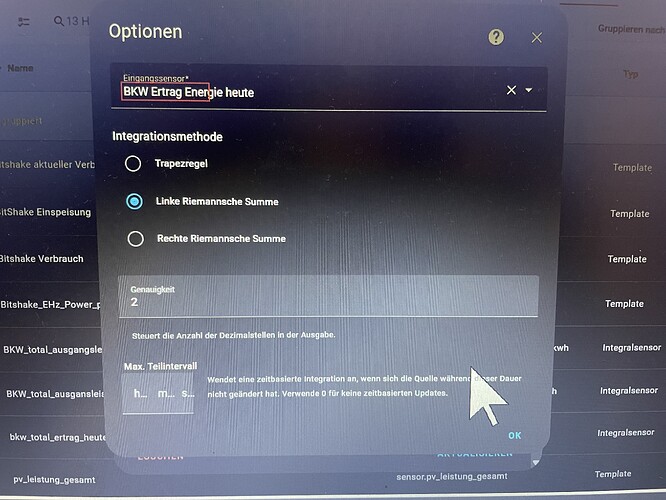

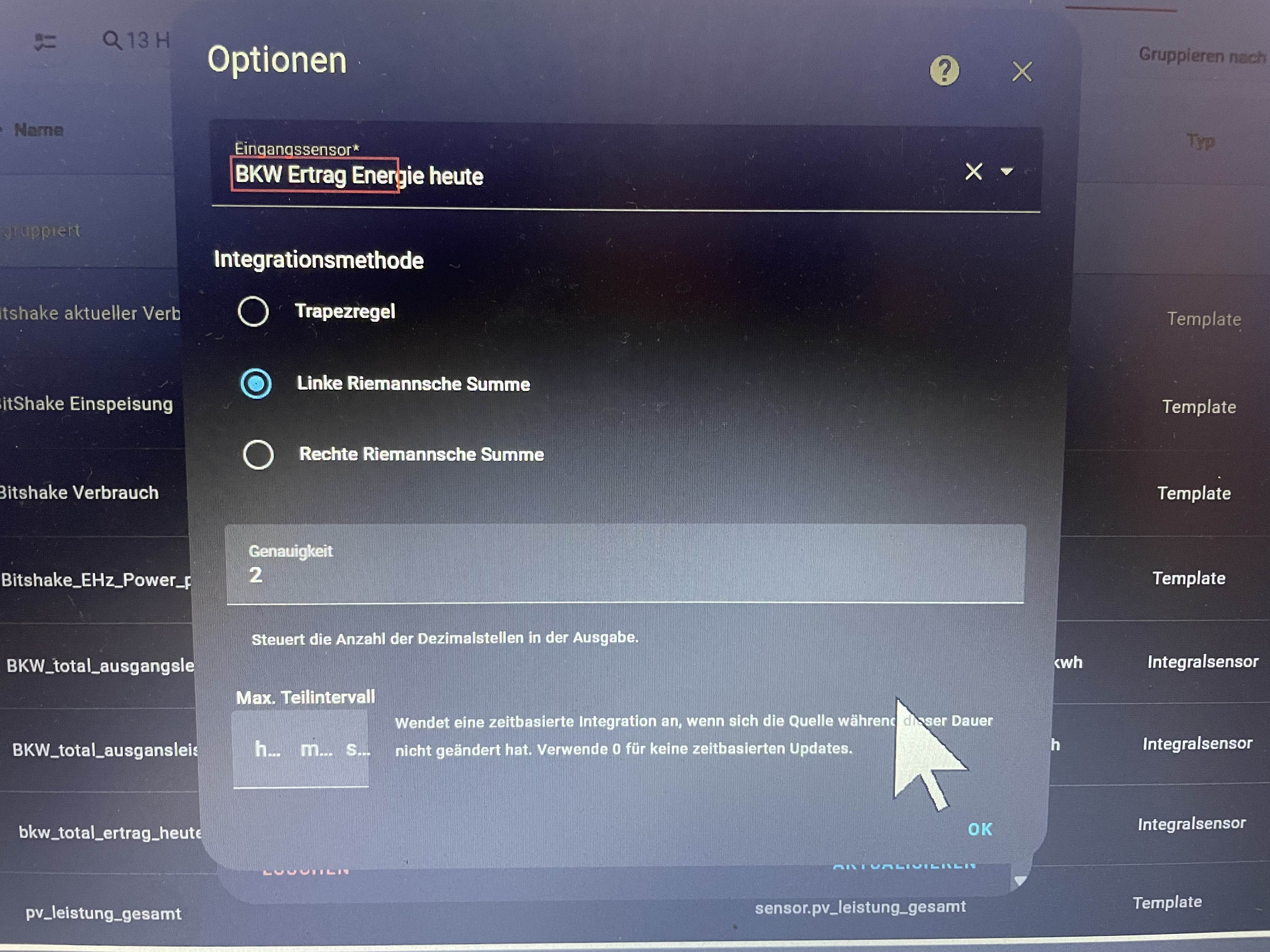

Ich stehe auf dem Schlauch. Ich habe die Energy-Flow-Card-Plus installiert. Wie auf Foto 1 zu sehen hat meine PV heute 1,17kWh gemacht. Links bei Netz und bei zu Hause sind es 7,23kWh. Soweit sogut… Wenn ich nun auf PV klicke (siehe Bild 2) zeigt er mir 357,42kWhh an. In Bild 3 die Einstellungen und Sensoren. In Bild 4 „BKW Sellerbsch Total“ „Energie heute“ 0,30 kWh. Dieser Wert ist korrekt und kommt von meinem WR. In Bild 5 die Einstellungen des Helfer Integralsensor nach Simon42. Ich suche mir schon den ganzen Tag den Wolf, wie kommt der Wert PV 1,17kWh zustande? :exploding_head: Bitte um Hilfe

Energie heute ist bereits ein Energiewert.
Den kannst du direkt verwenden.
Den mit einem Riemann zu belegen ist falsch. Siehe auch die Einheit mit “KWhh”
