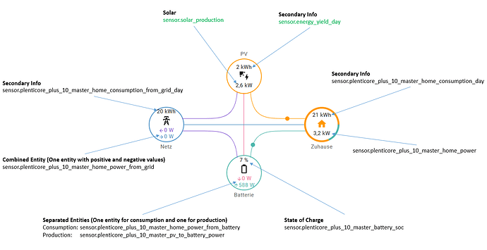

Die beiden Sensoren für Einspeisung und Solar Produktion habe ich wie folgt in der configuration.yaml angelegt:
sensor:
unit_of_measurement: W
default_entity_id: sensor.einspeisung
state: “{% if states("sensor.plenticore_plus_10_master_home_power_from_grid")<= "0" %}\n  {{ -1 * states("sensor.plenticore_plus_10_master_home_power_from_grid")| float(0) }}\n{% else %}\n  {{ 0 | float (0) }}\n{% endif %}”
sensor:
default_entity_id: sensor.solar_production
name: Solar Produktion
state: “{{states(‘sensor.einspeisung’) | float(0) + states(‘sensor.plenticore_plus_10_master_home_power_from_pv’) | float(0) + states(‘sensor.plenticore_plus_10_master_pv_to_battery_power’) | float(0)}}”

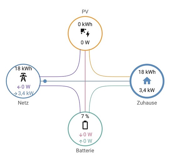

Die Identitäten wurde folgendermaßen eingebunden:
Mir ist gestern aufgefallen dass der Hausverbrauch einmal 0 war:

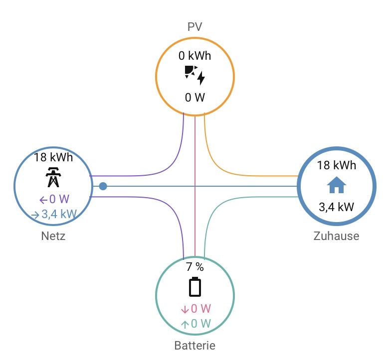

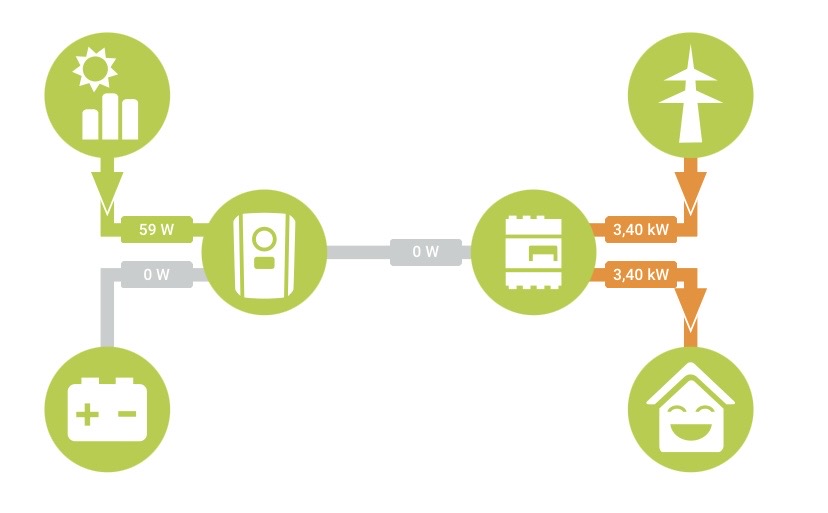

heute ist mir ein falscher Wert bei der PV Produktion aufgefallen. Es werden 0 angezeigte obwohl es laut KSEM 59 sein sollten:
das einzige was mir sofort aufgefallen ist, Du hast die Batterie in der Power flow card plus mit zwei Entitäten angelegt. Ich verwende eine Entität aus der Kostal Integration.
Sonst kann ich leider nicht weiterhelfen, ich habe an DC3 auch die byd Batterie hängen, die aber keine Auswirkungen auf die Werte hat. Außerdem haben wir nur einen Wechselrichter. Einspeisung und Bezug ermittle ich mit einem Tasmota Lesekopf aus dem smarten Zähler, das sind halt hard facts und keine errechneten Werte.
Viel Glück weiterhin.
Noch eine Anmerkung:
Ich verwende nicht “homepower from grid” sondern “grid power” für das Netz Bezug und Einspeisung.

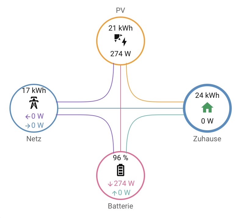

Ich habe mal die Werte Netzbezug und Einspeisung aus dem KSEM per Modbus ausgelesen und diesen im Grid mit übernommen.
Auch die Entität der Battery habe ich auf deinen Hinweis auf Battery Power umgestellt.
Mal sehen wie sich die Power Flow Card Plus nun verhält.
