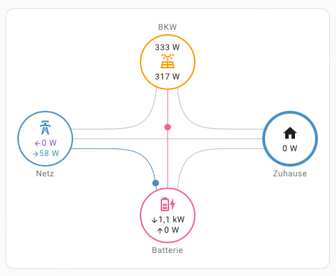

ich habe noch ein weiteres Anliegen. Dieses Mal geht es um die Powerflow-Card.

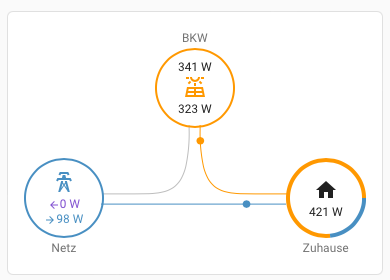

Diese funktioniert so lange gut, wie ich keine Batterie hinzufüge.
Er zeigt mir den Gesamtverbrauch des Hauses an (IST) und was vom, BKW und vom Netz kommt.
Füge ich jetzt meine Batterie hinzu fängt er falsch an zu rechnen.
  1. Die Energie vom Netz wird mir in den Speicher geleitet
  2. Der Hausverbrauch wäre plötzlich null
  3. Vom BKW geht die Leistung in die Batterie
An der Batterie ist ein eigenes Modul angeschlossen, welches nicht über den Wechselrichter geht und somit nicht vom BKW kommt. Speist die Batterie wieder ein, geht es aber über den Wechselrichter.
Frage wäre: Wie kann ich dieses Problem lösen? Wäre hier ggf. etwas mit anderen Punkten (individuell) möglich?

Da du keine Entität für Laden/entladen der Batterie in der Karte eingebunden hast, wird Laden/entladen mit den Vorhanden Entitäten berechnet und wegen nicht zuordenbar einfach der Batterie zugeordnet.
Da fehlt einfach nur ein Energiezähler bei der Batterie.
