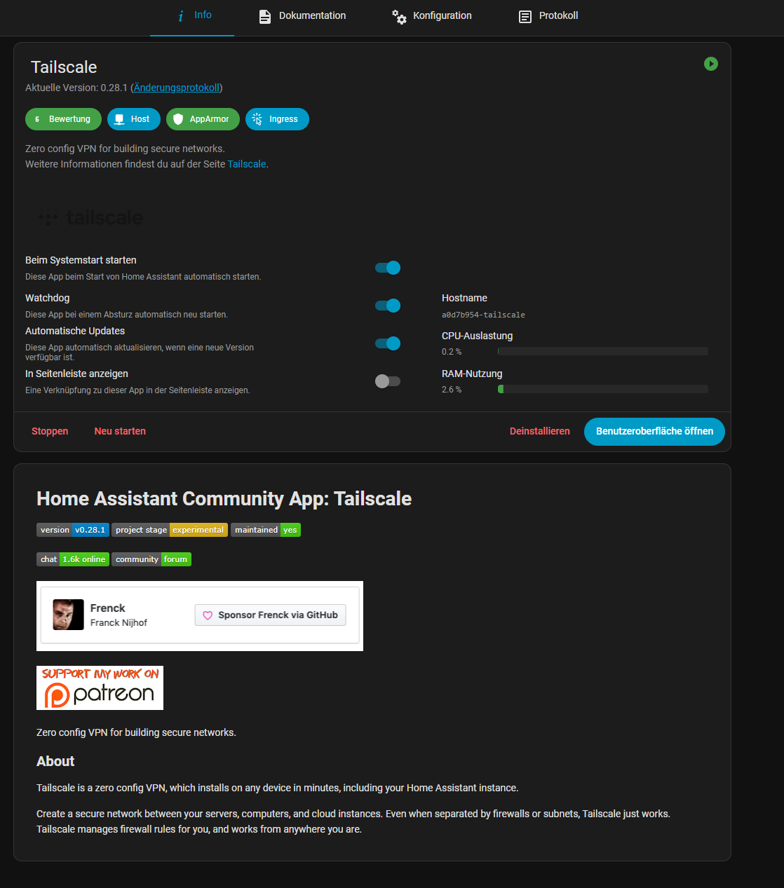

Ich nutze selbst Wireguard VPN um auf mein Heimnetz zuzugreifen, allerdings habe ich vor kurzem Tailscale entdeckt, das läuft super einfach, kann als APP im Home Assistant installiert werden und am Handy/PC auch und wenn das aktiv ist, ist der Home Assistant immer einfach über einen fixen Namen erreichbar.
Kostet nichts, man braucht kein VPN, Portfreigabe, DynDNS und läuft auch bei Doppel NAT. Geht echt gut.
