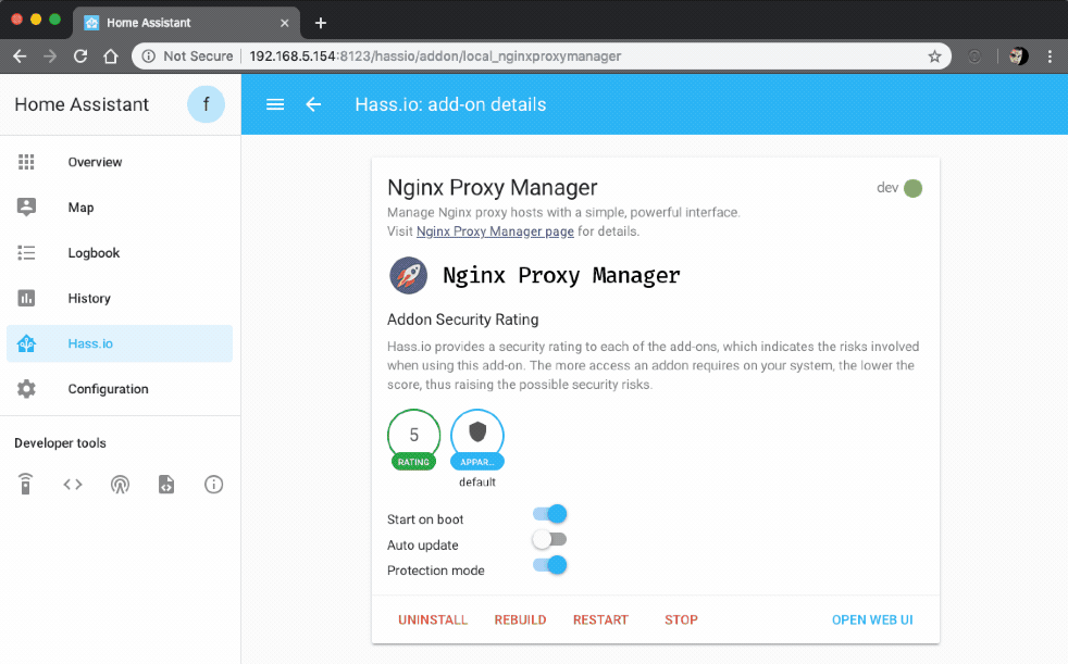

Wenn es nur um die Zertifikate geht kann ich das HA Add-On Nginx Proxy Manager empfehlen. Das ist kinderleicht zu installieren und erstellt die Zertifikate selbst, auch die Erneuerungen.
Das ist von einem der HA Core Entwickler.
Hier der Link: klick
Hier das Install Video:
screenshot
