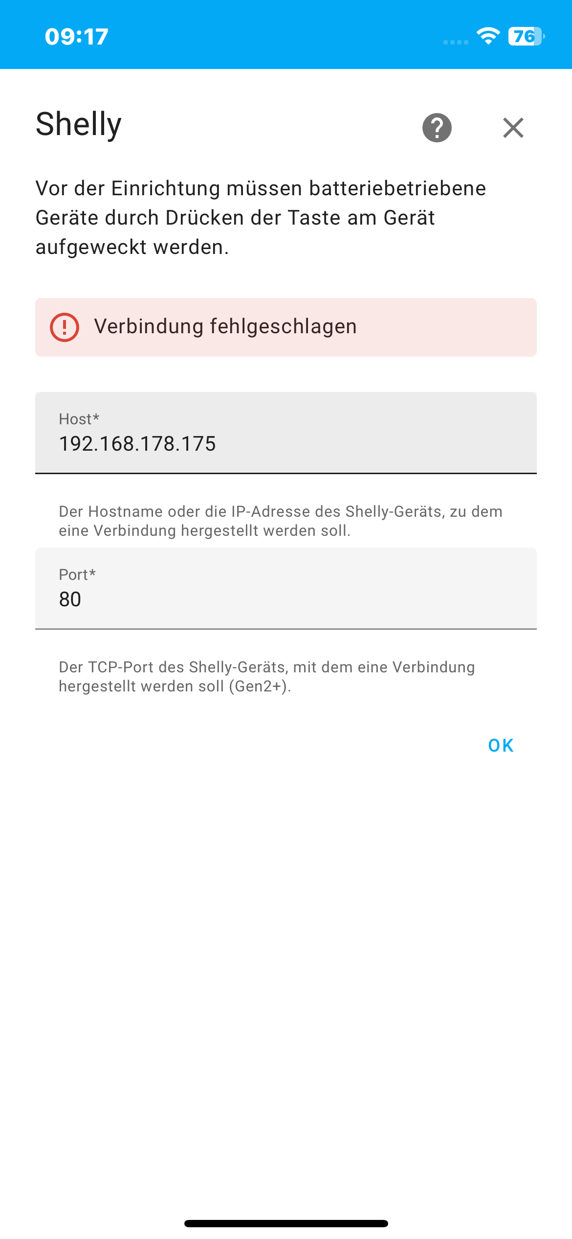

Wie kann ich den fehlenden Shelly in HA einbinden?
Über „Geräte hinzufügen“ mit der IP und dem Port 80 funktioniert es nicht.

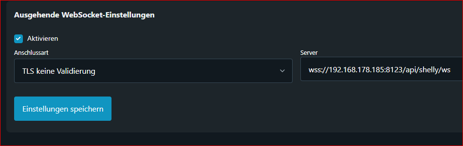

Hallo harryp,
es ist ein Shelly Plus 1…
Den Punkt “Enable ColoT” habe ich nicht.
Beim Web Socket sind die Einstellungen wie folgt: HTTPS vorhanden.
Du musst beim Server Dich aber für “ss” oder “sss” entscheiden.
wss://192.168.178.185:8123/api/shelly/wss
oder
ws://192.168.178.185:8123/api/shelly/ws

Komisch. Diese beiden Screenshots find ich nicht in der app am handy
Dafür musst DU Dich auch am GUI der Shelly (über die IP) anmelden. :wink:
