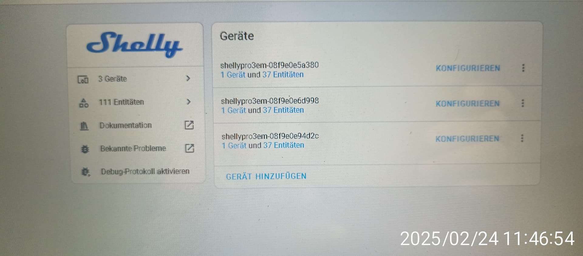

Ja, darüber habe ich das pro 3 Modul in HA integriert, nur mit plus 1 klappt es nicht

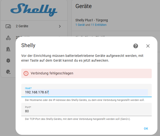

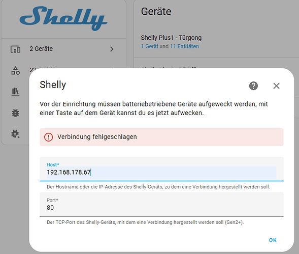

Wenn ich in HA den Shelly hinzufügen möchte, kommt immer diese Fehlermeldung:
Das Rücksetzen auf Werkseinstellung und neu Einbinden hat leider nichts gebracht. Der Fehler bleibt weiterhin bestehen.

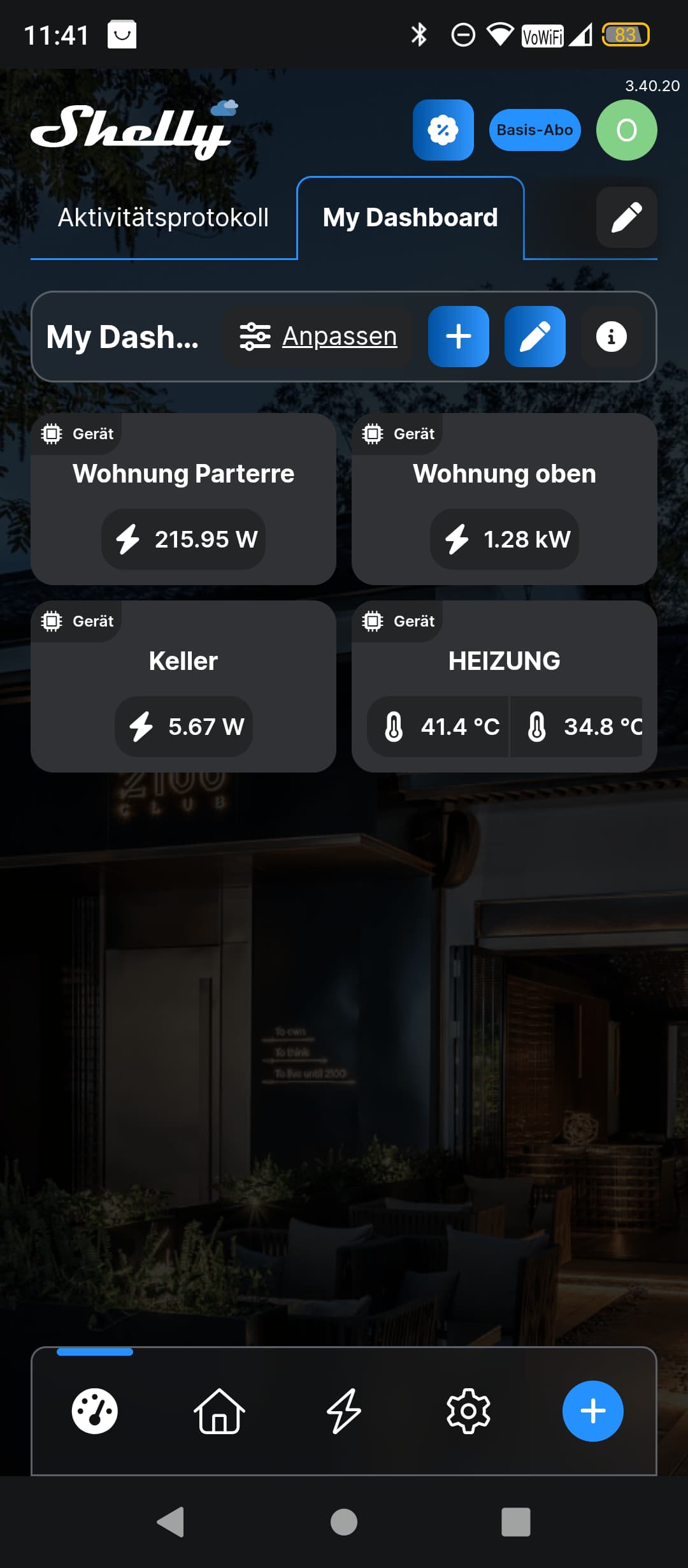

Hi, seit ihr schon weitergekommen’? hab jetzt das gleiche Problem. In der Shelly App ist die Heizung vorhanden. Die anderen drei sind schon im Homeassistant integriert

Um die Geräte überhaupt wieder in HA zu bekommen muss ich diese komplett in HA löschen und über die Fritzbox eine neue DHCP-Adressreservierung (“Geräte immer die gleiche IP vergeben”) damit nicht wieder “Verbindung fehlgeschlagen” kommt wie oben im Sceenshot von KaiSch zu sehen.
