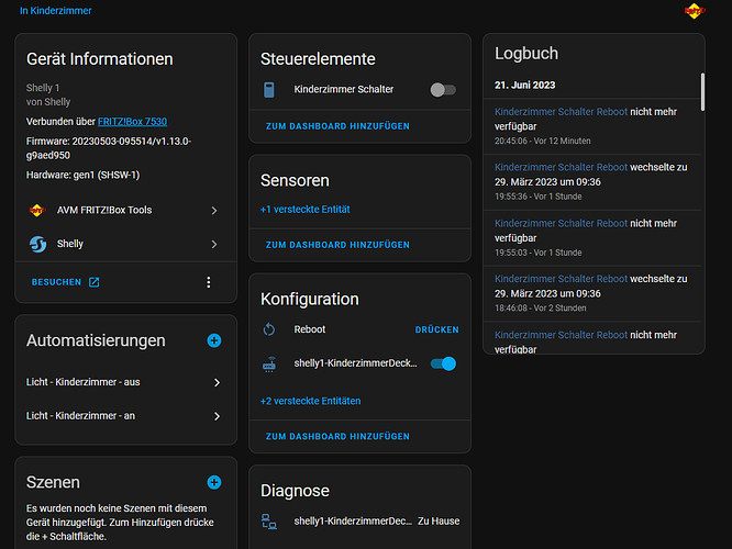

Sind die vielleicht über unterschiedliche Integrationen in HA eingebunden?
Sind bei dir alle in der Cloud?
Mein Shelly ist nur über das Web-GUI konfiguriert und ohne Account und Cloud in HA eingebunden und hat auch das Fritz-Logo vorne und die Shelly-Integration als zweitgenannt.
Aber dann laufen die nicht über die Cloud, wie oben stand.

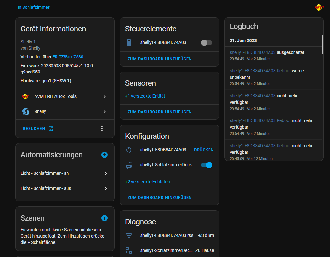

Wie ist der RSSI-Wert der Geräte, welche Probleme machen? Findest Du in der Shelly-Integration in dem Gerät unter Diagnose. Kann sein, dass Du die Entität erst aktivieren musst.
Mein Shelly ist auch sowohl ind der Shelly als auch Fritz Integration gelistet.
Ich vermute mal, da sind alle Geräte drin, die über WLAN verbunden sind.
