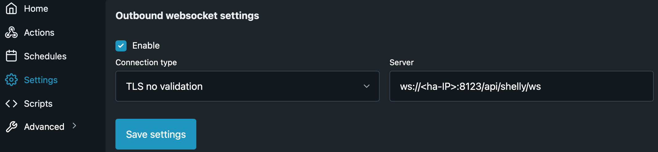

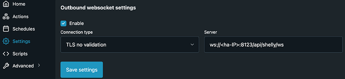

Hast Du den outbound web socket “richtig” konfiguriert?
Hm, nein - habe ich bei keinem einzigen der vier Shellys. Die habe ich ausgepackt, angesteckt und die IP fix vergeben. Danach hat alles funktioniert und als ich dann (später), meinen HA installiert habe, wurden alle vier Geräte erkannt und funktionierten - ohne Websocket settings.
Meine zwei Shelly 3M Pro sind im HA noch als Gerät vorhanden, aber einige Entitäten sind nicht mehr erreichbar. Die zwei Shelly Plus Plug S habe ich, da nicht mehr erkannt, gelöscht. Erkannt wurden diese nicht mehr automatisch, manuell hinzufügen.
Beim manuellen Versuch gebe ich IP an und lassen den vorgeschlagenen Port auf 80 - eh ok, oder? Danach dauert es ein paar Sekunden und dann kommt die Meldung “Verbindung fehlgeschlagen”.
Habe es aber auch mit den Websockets settings versucht - hat nichts geändert.
