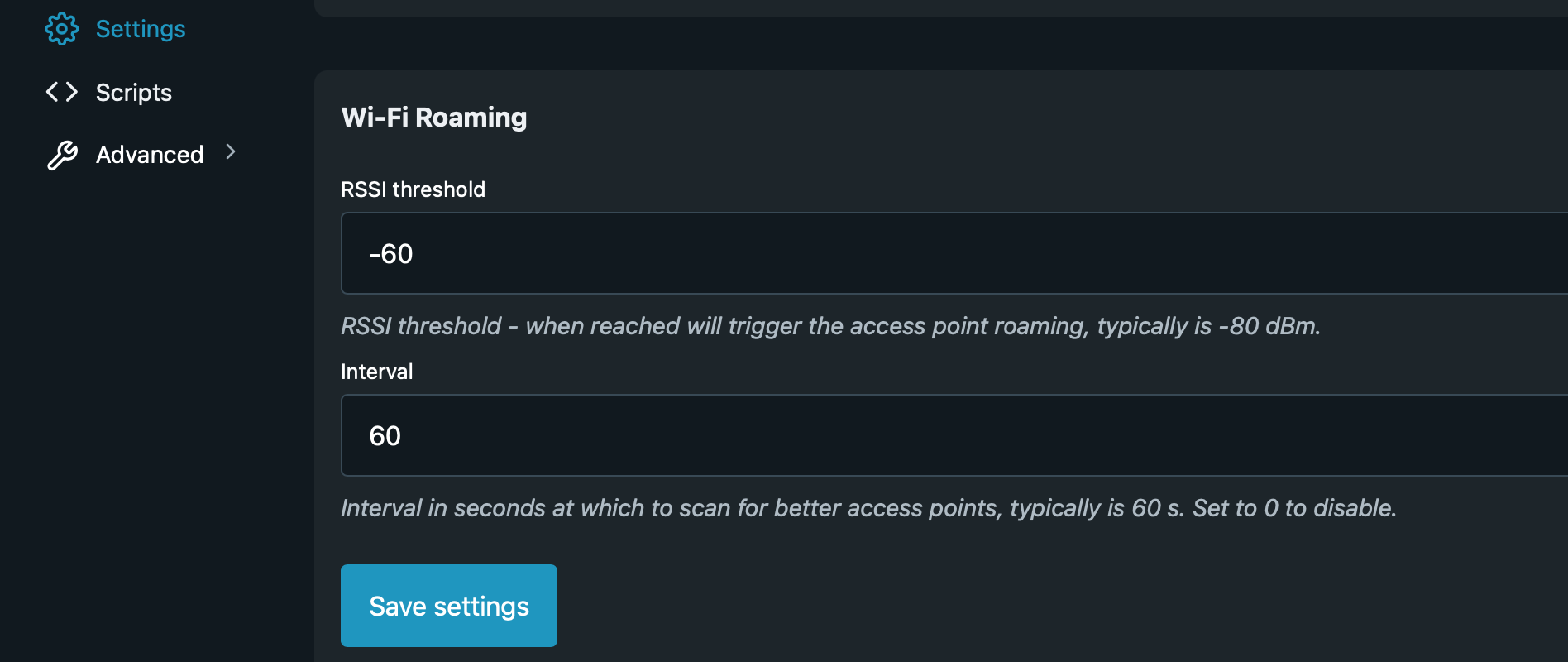

Wenn er mal erreichbar ist, wie ist denn die Signalstärke am Einbauort?
Gibt es in der Nähe ggf. mehrere AP’s?
Hast Du das WLAN-Roaming aktiviert?
RSSI ist -80. Der Shelly ist keine 3m vom WLAN Router entfernt.
Ich habe eine zweite Fritzbox im Haus im WLAN Mesh.
Roaming ist wie bei dir auf 60 Sekunden eingestellt.
Meinst du, ich sollte Roaming mal deaktivieren? Und vielleicht Versuche ich das nächste mal, per Bluetooth eine Verbindung aufzubauen, damit ich nicht den Strom abschalten muss, falls er nicht komplett abgeschmiert ist.
BT kannst Du versuchen.
-80dB ist aber auch ganz schön wenig, stell es doch mal wie bei mir auf
60dB/60s ein. Wenn der nächste Router nur 3m weg ist, hängt der Shelly garantiert an einem anderen AP (könntest Du aber evtl. im MESH der Box sehen, wo der Shelly hängt, wenn er mal wieder online ist. Shelly’s “merken” sich gerne den AP, mit dem sie als erstes verbunden wurden).
Ich wundere mich nur, warum der dann komplett weg ist und auch nicht wieder zurück kommt.
Hangt der an der zweiten Fritzbox, verliert die Verbindung und verbindet sich dann nicht mit der ersten? Ergibt für mich keinen Sinn, aber wer weiß
Nachtrag: hab den RSSI jetzt mal auf -60 (aktueller Wert war gerade -36) gesetzt und den Eco Modus deaktiviert. Verbunden ist der Shelly mit dem näheren Router. Mal schauen ob es was ändert

Ich habe jetzt bei deaktiviertem Repeater bei allen Shellys das Roaming deaktiviert. Normalerweise sollten alle eine ausreichend gute Verbindung zum Router haben.

WLAN Roaming hab ich bei allen wieder aktiviert, aber sie verbinden sich anscheinend nicht neu, jedenfalls nicht zuverlässig.

Welchen Wert hast Du denn beim Roaming eingestellt (er sollte nicht kleiner sein, als der Wert des “guten” AP’s, sonst meldet sich der Shelly evtl. erst gar nicht um).

Als Schwellwert habe ich bei allen -60dB eingetragen. Sollte mehr als ausreichend sein, damit der Shelly was findet. Der i4 ist keine 5m vom Repeater entfernt, ohne Wand dazwischen.
