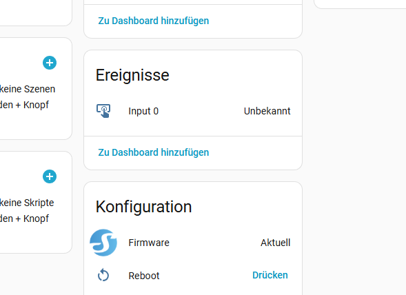

Was ich aber leider nicht hinbekommen ist die Nutzung der 4 Tasten in Home Assistant.
Kann mir hier jemand helfen? Leider findet man im Netz dazu auch nichts.
Klar, Du musst die 4 Tasten im GUI des Displays von “switch” auf “button” umstellen, dann tauchen sie als “Input 2-5” in HA auf (input 1 ist das eingebaute Relais des Display),
Danke für deine Antwort, leider tauchen sie nach dem Umstellen nicht in der Shelly Integration vom Display in Home Assistant auf. Hast du noch einen anderen Tipp?
Also bei mir hat das funktioniert.
Hast Du die Tasten alle mal mehrmals gedrückt nach der Umstellung?
Die aktuelle FW ( Firmware: 20251002-123312/2.4.5 ) auf dem WD?
Das WD nach der Umstellung mal rebootet?
