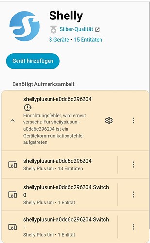

Nachdem das Gerät für ein paar Tage ausgeschaltet war, meldete HA, dass es ein Kommunikationsproblem gäbe. Ich habe HA und Shelly neustarten lassen, jedoch wurde das Gerät nicht wieder erkannt… In der Zwischenzeit habe ich einen Fernzugriff über Tailscale eingerichtet. Könnte das der Grund gewesen sein?

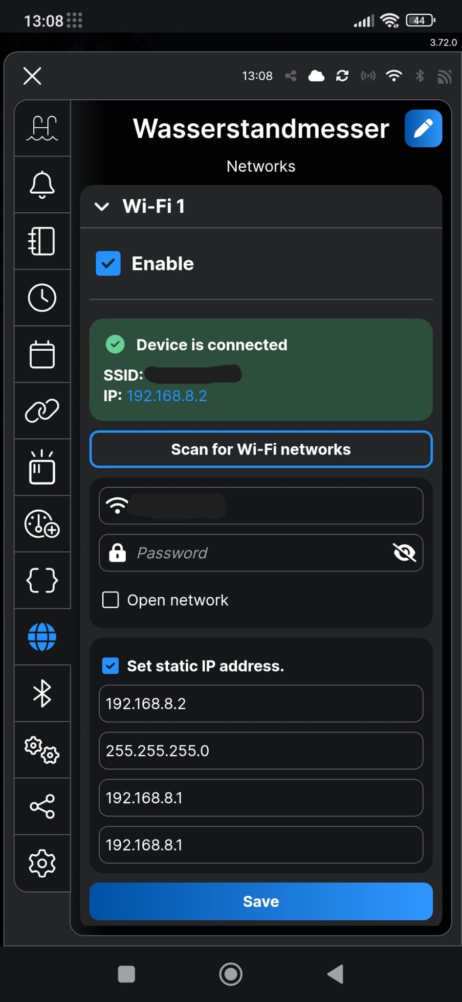

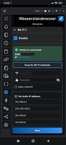

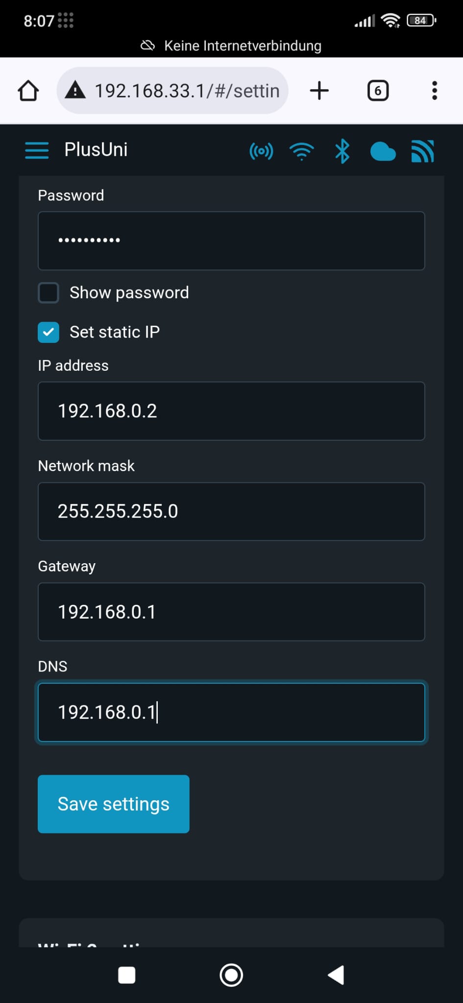

IP habe ich soeben per Weboberfläche des Shelly vergeben:
Diese ist auch außerhalb des DHCP-Bereichs vom Router. Leider zeigt der Router mir aber keine IP für meinen Shelly mehr an, nachdem ich sie geändert habe:
auch das Pingen war erfolglos.
Du hast den Shelly ins falsche Netz gebracht. Anstatt 192.168.8.2.hast du 192.168.0.2 eingetragen.
So findet der Router das natürlich nicht.
Danke! Ich habe die statische IP auf 192.168.8.2. geändert und jetzt wurde der Shelly direkt erkannt. Das war die Lösung! Vielen Dank für dein Input!

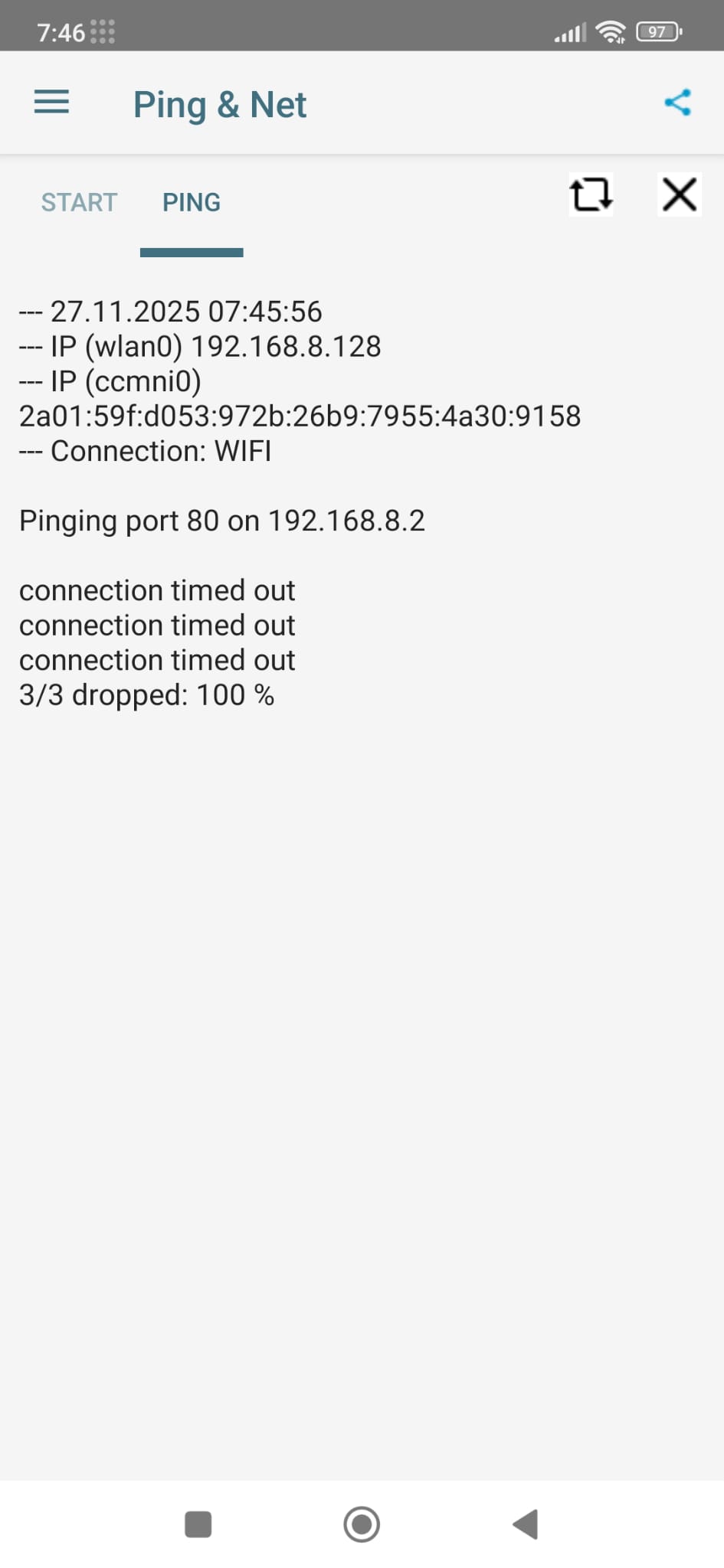

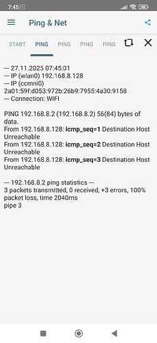

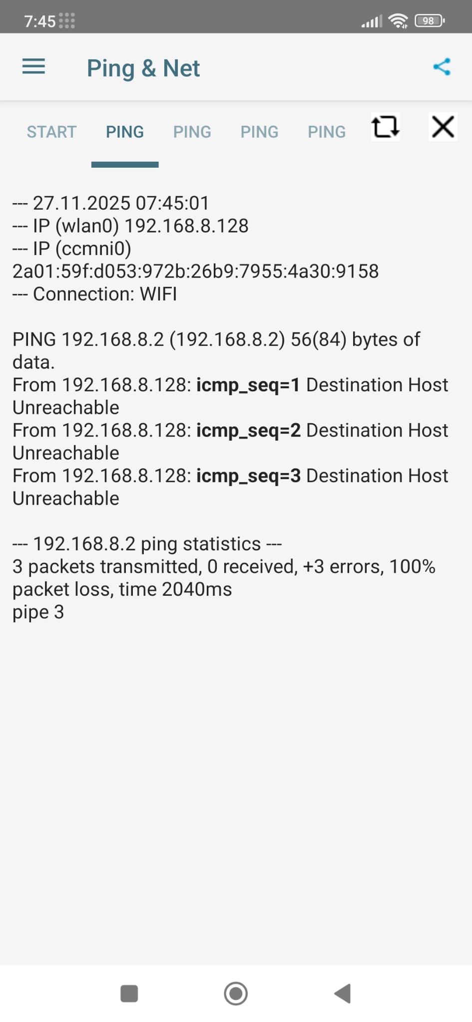

Das klingt für mich mal wieder nach falscher IP-Adresse. Oder kannst du ihn per Ping vom Rechner erreichen?
Die IP stimmt. Das pingen versuche ich noch.
Leider war auch das pingen erfolglos:
