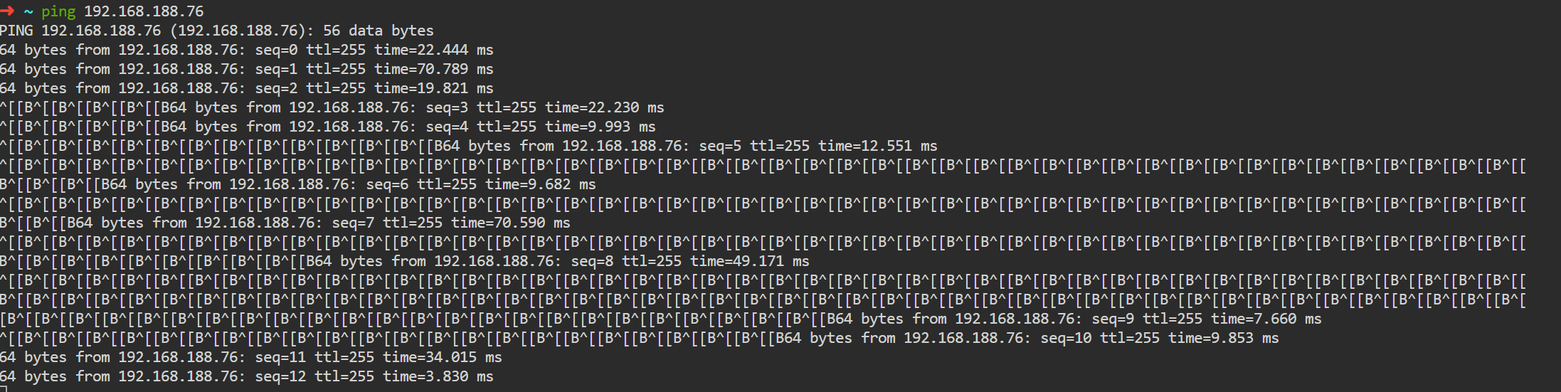

Du könntest mal prüfen, ob HA auf Netzwerkebene den Shelly überhaupt erreichen kann.
In HA das Addon „Terminal & SSH“ installieren und von dort aus ein Ping auf den Shelly absetzten und schauen ob du eine Antwort bekommst.
Ich kenne deine Netzwerkumgebung nicht aber je nachdem weißt du zumindest schon eine Richtig
Also ein Ping erhalte ich.
