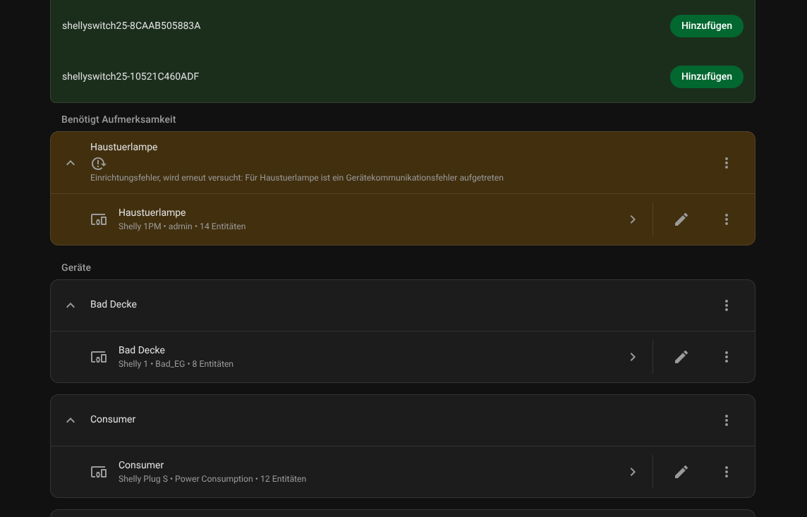

hab da mal ein Problem.
In meiner shelly Konfiguration (alle 45 Geräte mit statischer IP am Shelly GUI
konfiguriert) stehen (vielleicht auch schon länger) 7-9 Geräte mit
”…. ist ein Gerätekommunikationsfehler aufgetreten”
Shelly hat die 192.168.178.180 via Static IP
Wenn ich auf konfiguration klicke wird mir die .171 angezeigt,… die hat aber bereits ein anderes Gerät. ColoT ist korrekt konfiguriert und der Traffic kommt auch am HA Docker Container an.
DIe Konfiguration mit richtiger IP überschreiben, bestätigt → Die Neukonfiguration war erfolgreich.
Das Problem tritt nach 15s aber wieder auf.
Shelly löschen. Siehe Screenshot, wird neu “discovered” Hinzufügen,… richtige IP wird angezeigt. Fehler tritt nach 15s wieder auf.
In der core.config_entries
finde ich nach neu hinzufügen sowas (der Shelly mit falscher IP)
{“created_at”:“2025-08-10T09:17:34.961461+00:00”,“data”:{“gen”:1,“host”:“192.168.178.171”,“model”:“SHSW-PM”,“port”:80,“sleep_period”:0},“disabled_by”:null,“discovery_keys”:{“zeroconf”:\[{“domain”:“zeroconf”,“key”:\[“\_http.\_tcp.local.”,“shelly1pm-xxxxxxxxxxxx.\_http.\_tcp.local.”\],“version”:1}\]},“domain”:“shelly”,“entry_id”:“xxxxxxxxxxxxxxxxxxxx”,“minor_version”:2,“modified_at”:“2025-08-10T09:32:27.402740+00:00”,“options”:{},“pref_disable_new_entities”:false,“pref_disable_polling”:false,“source”:“zeroconf”,“subentries”:[ ],“title”:“Haustuerlampe”,“unique_id”:“xxxxxxxxxxxx”,“version”:1}
kennt jemand das Problem,? was wäre ein geeigneter Lösungsansatz?
Danke für Tipps
