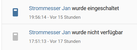

im Log steht nur das …
grafik
Der Shelly war vorher aus und wurde dann eigeschaltet …
