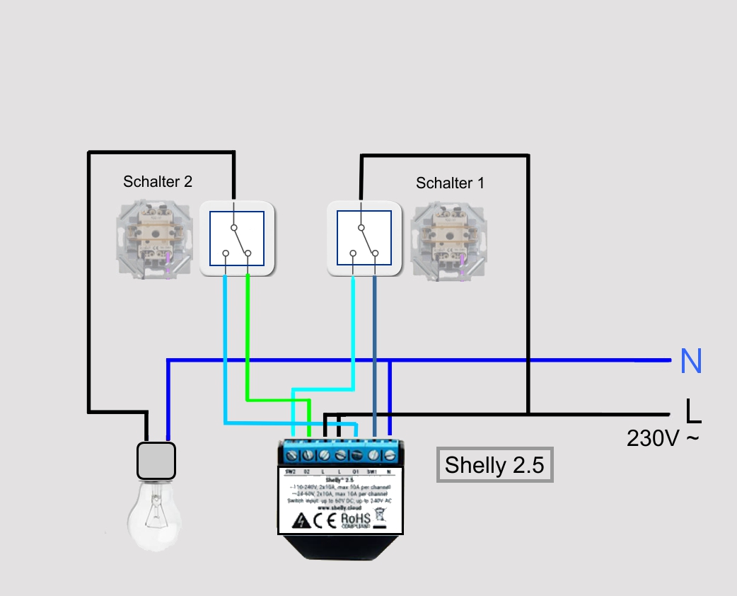

Bei einer Wechsel/Kreuzschaltung benötigst Du doch nur einen einzigen UP-Switch!?
Osorkon
Vielen Dank Osorkon,
dein Vorschlag funktioniert zwar, aber der Shelly weiß in dem von dir abgebildeten Fall nicht, ob das Licht per Schalter 2 an / aus geschaltet worden ist (Home Assistant dementsprechend ebenfalls nicht), oder stehe ich auf dem Schlauch?
MfG
Muss er auch nicht und HA auch nicht.
Wichtig ist doch, dass bei jeder Betätigung eines Schalters, das Licht “getoggled” wird, oder?
Ich hätte jetzt im ersten Impuls gesagt, das es nicht funktioniert, weil ich die Bewegungsmelder (per Shelly Motions) und ein Licht aus, wenn Licht noch an und alle weg sind per Automation laufen habe und hierfür der Status der Leuchten klar sein muss.
Bevor ich jetzt nach weiterem “ist das möglich und wenn ja, wie” Frage, probiere ich das später mit dem Shelly 2.5, den ich noch rum fliegen habe, aus und melde mich dann wieder.
Danke an dieser Stelle schon einmal @Osorkon und @harryp für eure Unterstützung.
Direkt kannst Du es nicht erkennen, aber die Lampe ist an, wenn nur einer der beiden Shelly-Relais EIN ist.
Sind beide AUS oder beide EIN, ist die Lampe AUS.
Aber:
Warum nutzt Du nicht einen Shelly1/1PM?
Dann wäre die Installation m.M.n. einfacher.
Der ursprüngliche Draht zu den Lampen geht zum SW und der Ausgang des Shelly-Relais zur Lampe.
Richtig verdrahtet ist es dem UP-Switch egal über welchem Schalter er angesprochen wird.

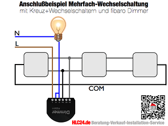

Hier auch nochmal ein Bsp. zwar mit einem Fibaro UP-Switch, aber das spielt ja keine Rolle.
Osorkon

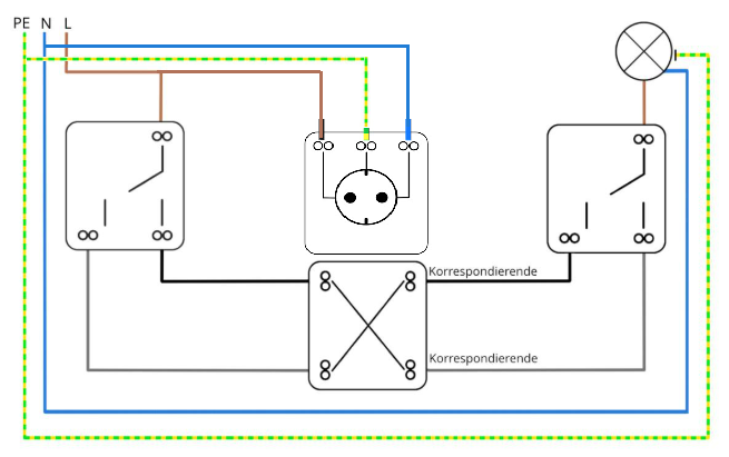

Eure Beispiele sind zwar beide Korrekt, nur ist die Verdrahtung bei mir so nicht möglich, es sei denn, ich übersehe etwas.
Am Anfang:
Das ganze lief vor Shelly über eine normale Kreuzschaltung über den Schalter oben, im Keller - am Treppenaufgang (folgend Keller 1) und einem weiterem im Keller (folgend Keller 2).
Die Lampen hängen hinter Keller 2.
Einen Neutralleiter gibt es, Aufgrund einer darunterliegenden Steckdose, nur an Keller 1.
Ich kann somit keinen Shelly dahinter hängen, weil ich am letzten Schalter kein N habe (mit dem Shelly ohne N habe ich schlechte Erfahrungen gemacht) und ich kann die Verdrahtung auch nicht einfach ändern, ohne eine Verteilerdose komplett frei zu machen (Tapete und teil Putz ab) um sie so wie in @Osorkons Beispiel zu ändern.
Was man vor findet ist also das (wenn man meine aktuelle Installation außer acht lässt):
@Osorkon - ein Up-Switch ist ein Relais (so habe ich es verstanden)? Sorry, mir ist das so noch nicht begegnet und google hat mich auch nicht schlauer werden lassen.
