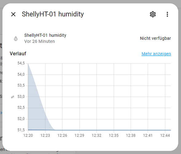

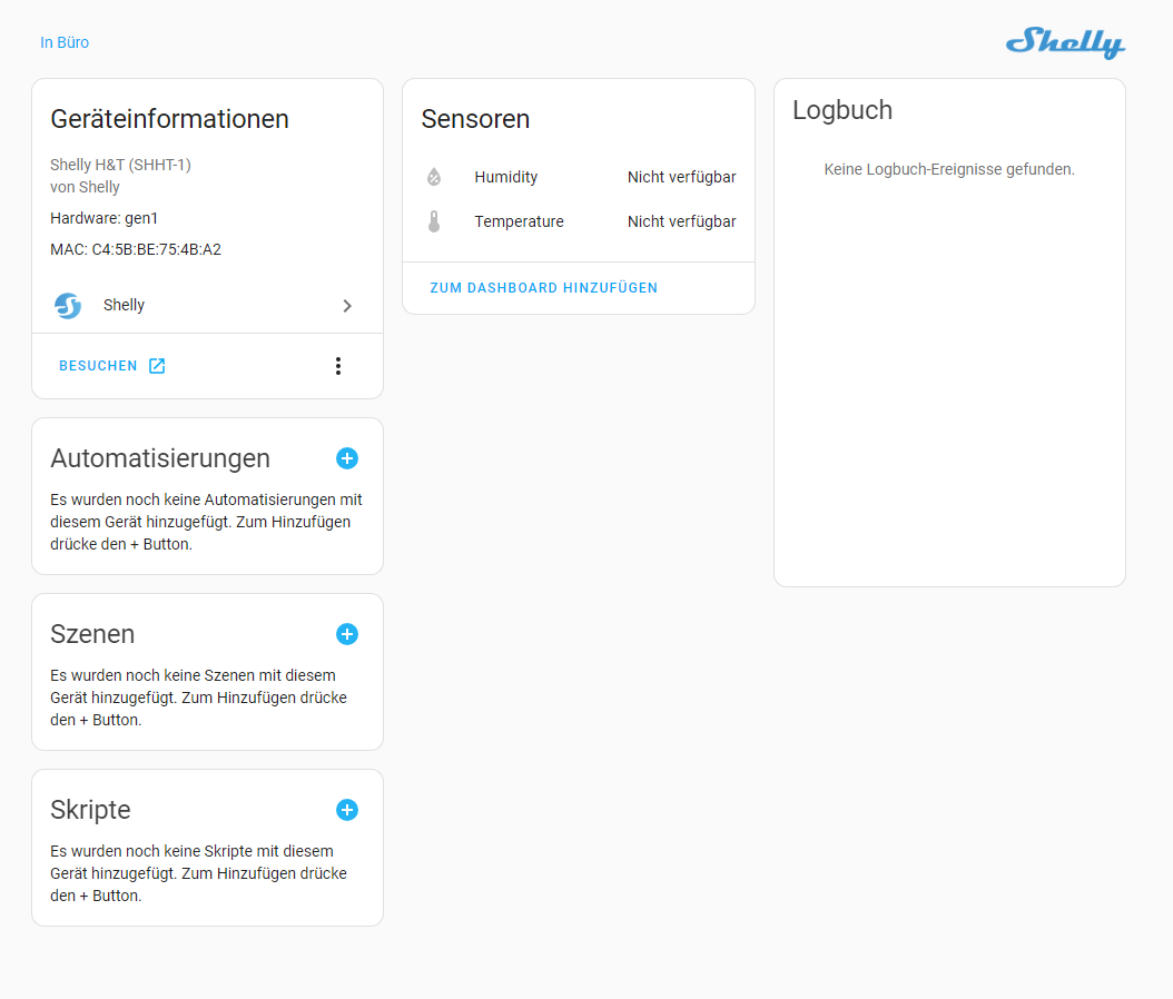

meine drei Shelly H&Ts tauchen nur beim Neustart von Home Assistant auf. Sie übertragen also Daten, wenn sie aber einige Zeit nichts mehr erreichbar sind, scheint HASS diese als “nicht verfügbar” anzuzeigen.

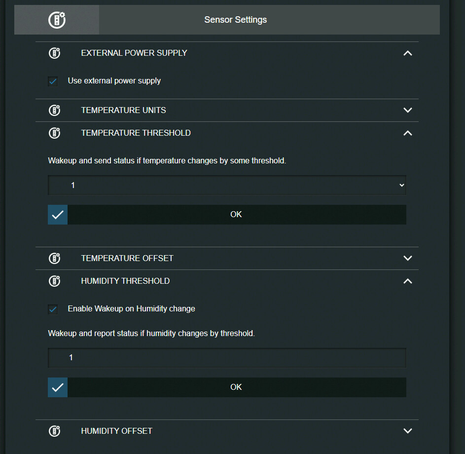

Hast Du auch die “externe”-Spannungsversorgung in den Einstellungen aktiviert?
Zusätzlich könntest Du die Schwellen für Temperatur und Luftfeuchtigkeit verringern, dann meldet sich der Shelly auch öfters.

Die externe Stromversorgung ist aktiviert.
