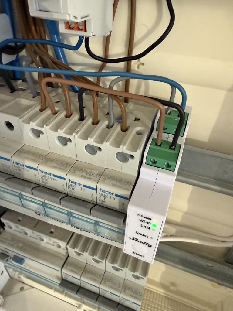

Shelly Pro3EM hängt im Zählerschrank und misst alle Phasen.
Balkonkraftwerk hängt an Phase A und hat einen seperaten Leistungsmesser.
Die Leistung der Phase A des Pro3EM wird immer positiv angezeigt, egal ob das BKW an ist oder nicht.
Also wenn ich an Phase A eine active Power von 200 Watt “echtem Verbrauch” habe und dann das BKW mit 370W zuschalte, zeigt der Pro3EM 570W als active Power der Phase A an. Dadurch kommt Ertrag und Verbrauch total durcheinander.
Die Messzangen sind alle korrekt installiert. Interessanterweise muss ich bei Phase B die “reverse measurement direction” Option aktivieren, um positive Leistungswerte zu erhalten, das hat mit meinem Problem aber nichts zutun.
Shelly Pro 3 EM mit Firmware 1.7.1, ohne Scripte.
Ist das ein Hardwaredefekt oder kann ich das irgendwie korrigieren?

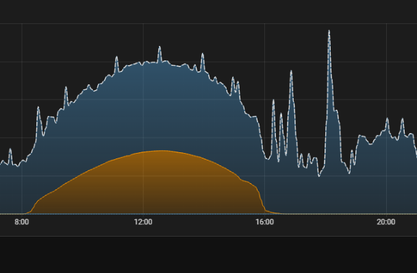

Hier nochmal zur Veranschaulichung:
Man erkennt hier, dass der Verbrauch(blau) in gleichem Maße steigt wie die PV-Erzeugung(gelb).
Was sagt der gesammt Power des Shellys in diesem Beispiel?
Was übrigens der relevante Wert für dich ist.
Es ist scheiss egal an wecher phase dein BK hängt da der Gesamt wert saldierend!

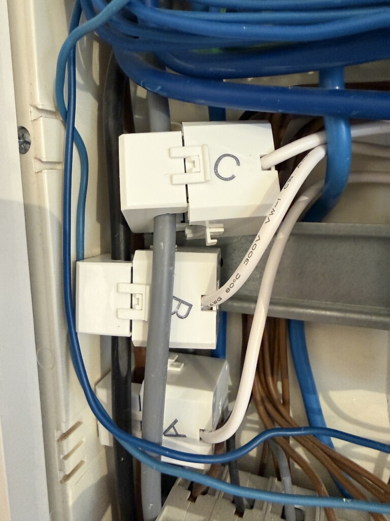

Ich Tippe auf Einbau fehler .
Ausrichtung stromzange Pfeil?
Oder verwechlung der steuer phase zur stromzange. A B C

Die Ausrichtung der Stromzangen ist zu 100% korrekt.
Steuerphase stimmt auch.
Die Gesamtpower im Beispiel wäre dann 570W + Phase B + Phase C. Abgelesen immer direkt auf der Weboberfläche des Shelly.
In der Grafik ist die Gesamtleistung blau dargestellt.
Wo hast Du die Stromwandler platziert?

Die Zangen sind direkt hinter dem Stromzähler gesetzt.
Die Daten in der Shelly Integration sind identisch. Gleiches Fehlerbild.
Und die Pfeile zeigen vom Zähler weg richtung Hausnetz?
Gruss
Ja richtig. Alle zeigen in Richtung Hausnetz.

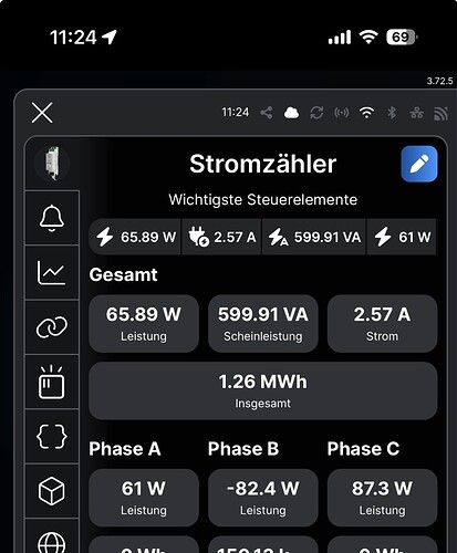

PS: Die Werte die er angibt stammen aus dem Webinterface schreibt er.
Das ist eine Wechselspannung und spielt daher keine Rolle für die Leistungs- bzw. Energiemessung.
Aber der Screenshot ist HA, deswegen meine explizite Nachfrage. Kann ja mal sein das man den Wald vor Bäumen übersieht. Ist ja niemand unfehlbar… :smiley:
Ich muss mal eben Fragen. Sind das die Werte, die in der Shelly App angezeigt werden, oder sind es Werte, die du aus der HA Integration entnimmst? Also bei mir ist der Pro 3EM so angeschlossen, und er liefert einwandfreie Werte.
An Phase B hängt mein BKW und ensprechend wird hier ein negativer Wert angezeigt, wenn der Solareintrag größer ist als der Verbrauch. Dass das Ganze korrekt funktioniert, sieht man dann auch an der Quasi-Nulleinspeisung, falls die Solarleistung größer ist als der Gesamtverbrauch auf allen drei Phasen. Funktioniert mit meinem Anker Solix seit gut einem Dreivierteljahr sehr gut.

Fehler gefunden. Zangen waren alle korrekt installiert, aber die Einzeladern von A und B zum Shelly waren vertauscht. Kleiner Fehler, große Wirkung. Danke für die Hinweise! Jetzt läuft alles und die BKW Einspeisung wird korrekt saldiert.
Wenn’s nicht so traurig wäre, könnte man herzhaft lachen :rofl:. Nach der korrekten Analyse von @Wolfi1 war eigentlch alles gesagt. Aber es war ja alles 100 % korrekt :zany_face:
