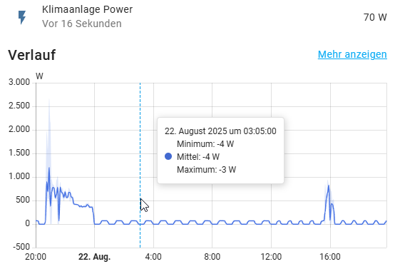

ich habe vor einer Weile einen Shelly Pro EM-50 verbaut, um den Stromverbrauch meiner Klimaanlage zu messen.
Im ausgeschalteten Zustand zieht die Klimaanlage zyklisch einige Watt im zweistelligen Bereich und dann wieder sehr wenig (einstellig). Nun ist mir aufgefallen, dass immer dann, wenn sie gerade wenig verbraucht, der Shelly Pro EM-50 einen negativen Wert sieht! Also eine Einspeisung!
Das ist natürlich quatsch. Woran liegt das? Und wie kann ich das korrigieren?

Naja, summiert sich halt schon:

Ich hätte nicht gedacht, dass der Schelly so daneben liegt. Klar, zwei drei Watt ist in der Toleranz. Finde ich auch nicht so schlimm. Mich stört am meisten, dass er eine Einspeisung erkennt, wo keine ist.

@FabianG Ich habe exakt das gleich “Problem” bzw. eigentlich ist es ja nur ein Phänomen, welches aber doch irgendwie störend ist, da es über längere Zeiträume die Statistiken verfälscht. Wenn meine Klimananlage (LG) ausgeschaltet ist, habe ich eigentlich dauerhaft “Einspeise”-Werte" von -5/-6 Watt (Shelly Pro EM 50). Teilweise aber auch ein Wechsel zwischen +20 und -5 Watt. Hat Deine Nachfrage beim Shelly Support etwas beracht?
