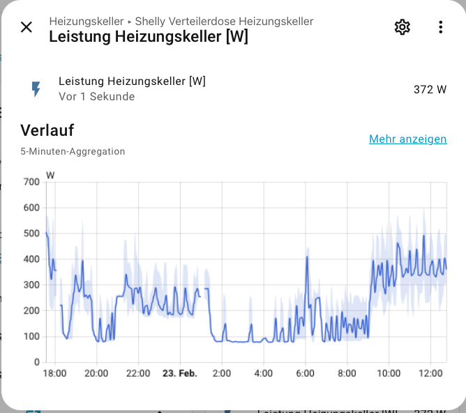

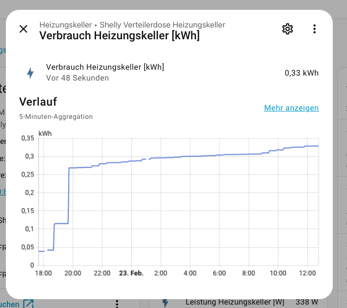

obwohl mein o. a. Modul im Schnitt eine Leistung von > 200 W anzeigt, wird der Verbrauch in kWh in den letzten 12 Stunden (seit Installation) nur mit 0,31 kWh angegeben. Erwartet hätte ich > 2,4 kWh. Ist das ein bekannter Fehler und wenn ja, wie kann man den korrigieren?

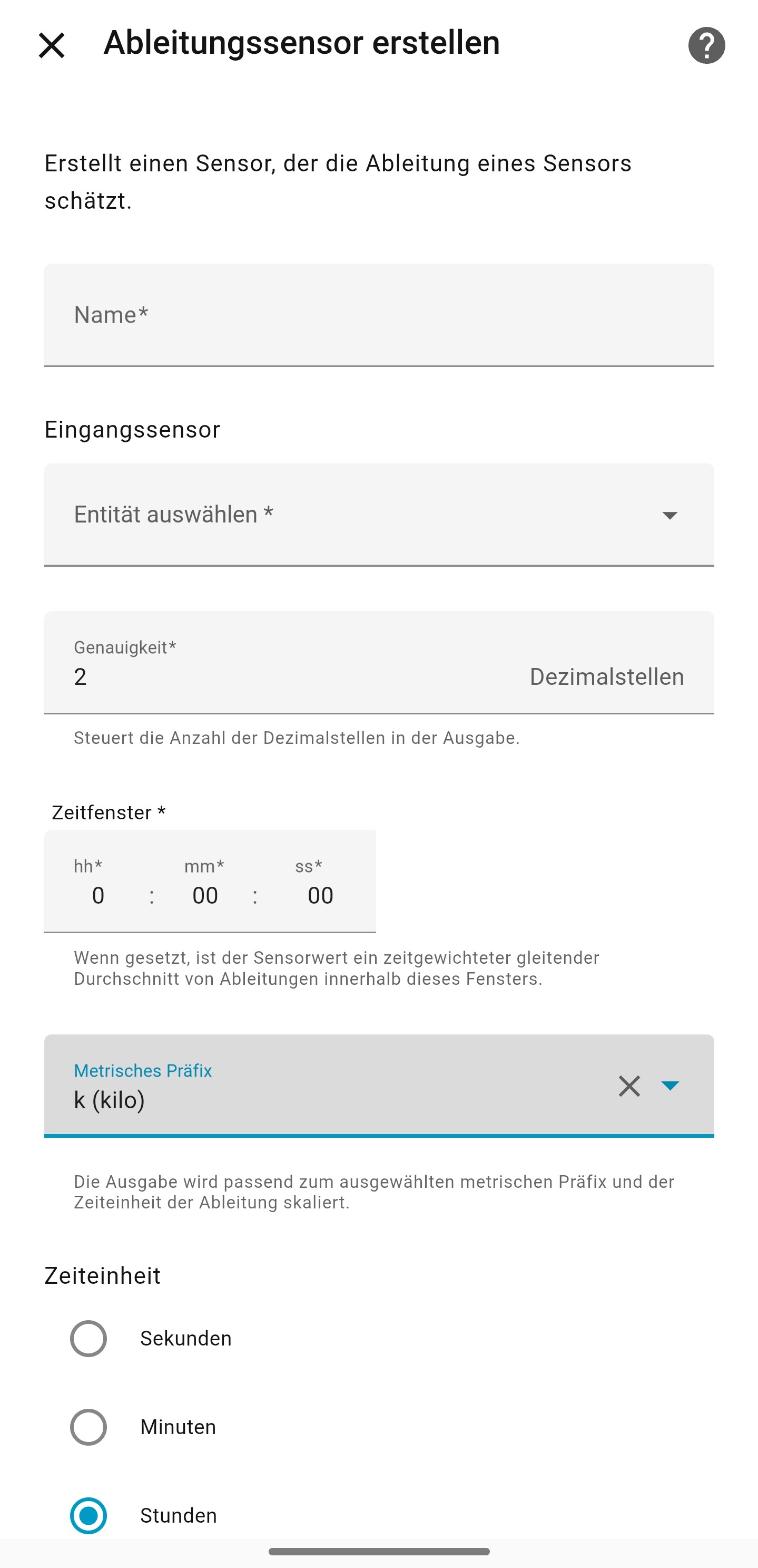

Dann kannst dir einen neuen Sensor kwh in home assistant anlegen im Eingangssensor Power W vom shelly. Dann wird home Assistent aus den Power W wert den kWh Wert summieren

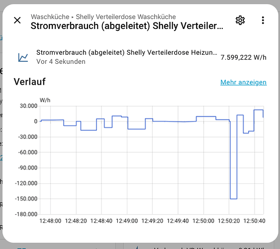

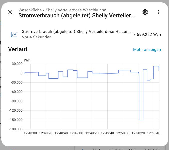

Das ist der “abgeleitete” Verbrauch:
Das ist die aufgezeichnete Leistung:
Das ist der Verbrauch:
Nimm bei deinem Sensor metrisches Prefix kilo. Dann bekommst den Wert in kWh. Warum war der auf Minuswert?
Die Minuswerte kann ich nicht erklären.
Danke für den Tip zum abgeleiteten Sensor!
