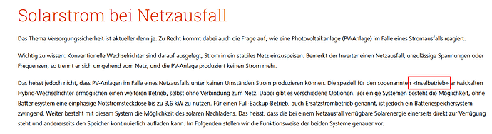

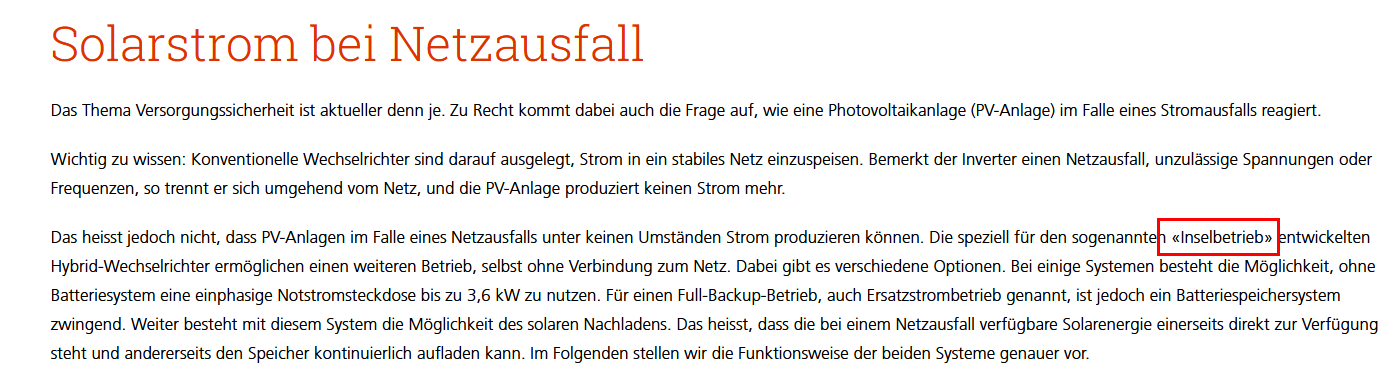

Alles gut und das gleiche gilt auch für mich. :slightly_smiling_face: Aber lies Dir den Text in Deinem Screenshot vielleicht noch einmal genau durch. :wink: Da steht:
“Die speziell für den sogenannten “Inselbetrieb” entwickelten Hybrid-Wechselrichter ermöglichen einen weiteren Betrieb, selbst ohne Verbindung zum Netz.”
Übersetzt heißt das: Keine Verbindung zum Netz = Inselbetrieb
Nur das diese Hybrid-Wechselrichter eben beides ermöglichen. D.h. sowohl einen Betrieb mit der Verbindung in das öffentliche Stromnetz, als auch einen Betrieb ohne eine aktivierte Verbindung in das öffentliche Stromnetz und somit eben dann als/im Inselbetrieb.
Doch weil es ansonsten eben keine Insel-PV mehr ist, sondern die “Insel” eine “Landverbindung” in Form der Leitung in das öffentliche Stromnetz hat.
Korrekt :slightly_smiling_face:
Na, Jim,
”einen weiteren Betrieb ohne Netz” würde ich nun wirklich so verstehen, dass ein Weiterbetrieb ohne Netz möglich ist.
So wie mit Notstrom ein Weiterbetrieb von irgendwas möglich ist - nahtlos eben …
Aber offensichtlich haben wir ein unterschiedliches Sprachverständnis - lassen wir es gut sein, und ja, für das, was der TO plant, ist das irrelevant.
