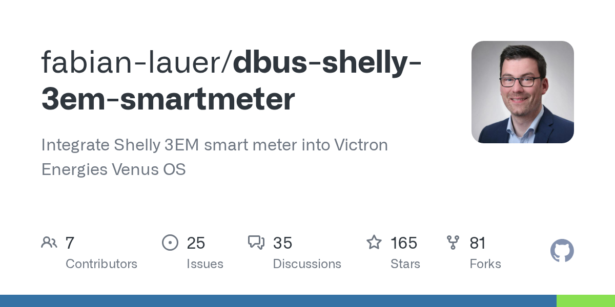

Wie ich bereits schrieb, du hast mit dem GX-Gerät bereits alles da. Für den Shelly benötigst du aber ein Software-Plugin beim GX. Wie du den Shelly beim GX bekannt machst, findest du auch in einigen Videos als Anleitung wenn dir das nicht reichen sollte:

Ist in der GitHub-Seite so etwas mit aufgeführt..?

Hast du dir das wenigstens bereits angeschaut und gelesen?

Shelly EM3 und Victron GX:

..Bissen für Bissen ..aber dieses “Stück für Stück” kann ich niegerns sehen.. oder erkennen.. leider auch nicht auf der GitHub Seite..
