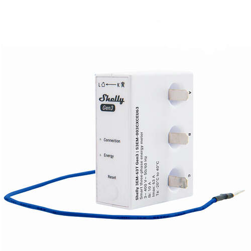

Wenn die Automaten neu sind un direkt nebeneinander liegen, würde ich diesen empfehlen:
Da führst du die abgehende Leitung einfach durch und schliesst noch den Neutralleiter an.
Das hat der Elektriker in 20min erledigt.
Das hier ist am günstigsten. Ich würde den nehmen und motieren lassen.
Danke @FrankB
Das ist genau was ich gesucht habe. Die Automaten sind neu und direkt nebeneinander.
Perfekt, das Teil kaufe ich.
