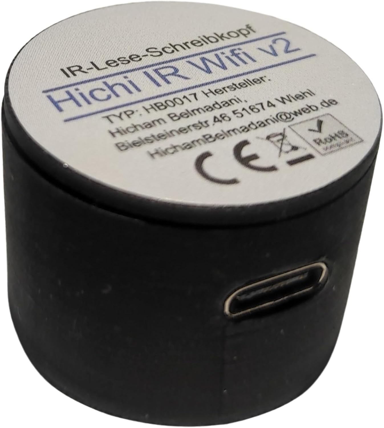

Am genaueste ist es, wenn du die Werte am Stromzähler direkt ausliest. Es gibt dafür, je nach Zähler, verschiedene Möglichkeiten. Ich selber nutze diesen IR-Leser
Von dieser Sorte gibt es aber auch noch ganz viele andere.

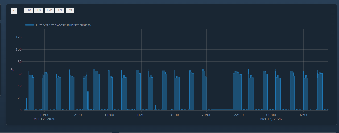

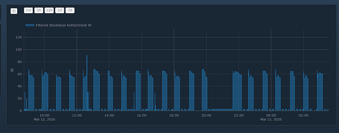

Klingt nicht glaubwürdig. Wo soll denn die Energie hin ? Die grundsätzliche Technik ist seit Jahrzehnten die gleiche und ausoptimiert. Grad mal ein wenig besser Dämmung, aber ansonsten ist da nix drin - außer viel Marketing.
Hier mein 25 Jahre alter Siemens. Im Schnitt etwa 25-30 Watt Dauerverbrauch.

Bei einem Defekt kann sowas schon mal passieren
Was soll defekt sein wenn er ansonsten noch normal läuft ?
  • Thermostat kaputt → merkt man weil viel zu kalt und alles permnaennt vereist
  • Tür schließt nicht/Dichtungen kaputt → das sieht man mit nacktem Auge, außerdem würde er vereisen
    Alles andere würde IMHO dazu führen das er gar nicht kühlt → merkt man spätestens wenn man as nächste Bier rausholt.-

Der hatte sich nie abgeschaltet, lief immer volle Pulle durch, machte 185W im Dauerlauf. Der Neue schaltet ab, und wenn er an ist, zieht er 55W. Ist doch wohl Grund genug?
