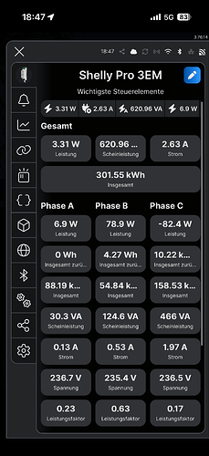

Das Problem ist, dass nach einem Beobachtungszeitraum von 5 Tagen zur selben Uhrzeit, mir eine Abweichung von 1,84kWH zwischen dem Zählerstand des Shellys und des Stromzählers auffällt.
Der Verbrauch nach 5 Tagen beträgt laut Stromzähler 23kWh.
Laut Shelly aber 24,84kWh!

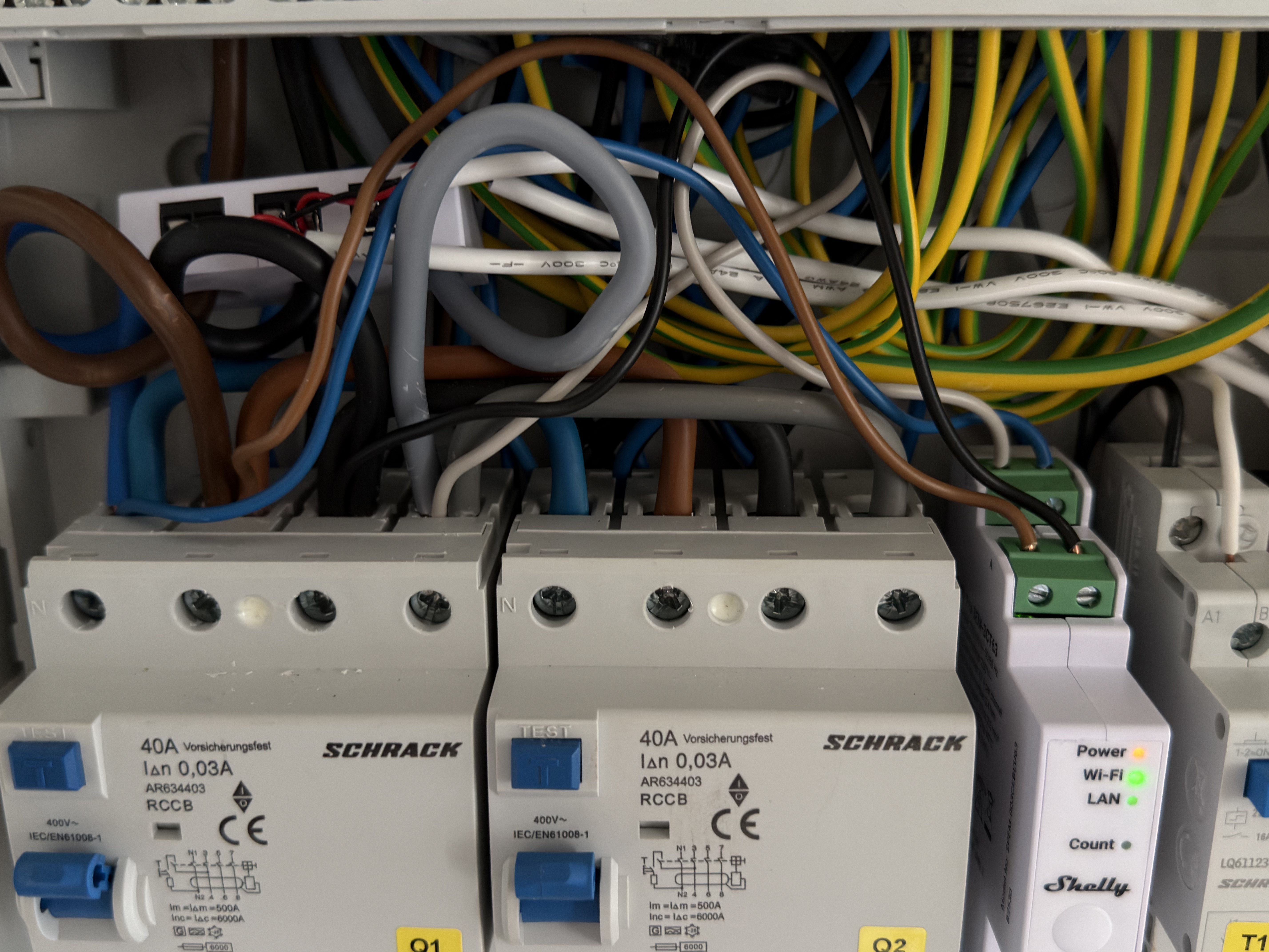

Hat der Elektriker den Anschluss richtig gesetzt bis auf die fehlende Zusatzsicherung?
Liegt das Problem hier? Soweit ich sehen konnte liegen die Phasen korrekt an.

Ist es eine tägliche Differenz von 1,84 kWh oder über 5 Tage?
Es ist die Differenz über 5 Tage und somit 0,368kWh pro Tag.
Ist wahrscheinlich dann eine normale Abweichung im Toleranzbereich, da man es wahrscheinlich nicht genauer bekommt ohne zusätzlichen Lesekopf am Stromzähler selbst?
ich wage mal eine These … es ist alles in Ordnung.
die Shelly’s werden im Werk kalibriert. Die Spannungs- und Frequenzwerte des Netzes dort sind sicherlich andere als bei dir zu Hause. Du kannst den Shelly selbst kalibrieren über die Weboberfäche. Meines Wissens nach hast du 2 Optionen für eine solche Kalibrierung. Einmal mit Nullleiter und einmal ohne. Ob das am Ende eine Besserung bringt ist aber fraglich, denn es kommen auch Meßtoleranzen dazu. Eine genaue Übereinstimmung wirst du wahrscheinlich nicht hinkriegen.
