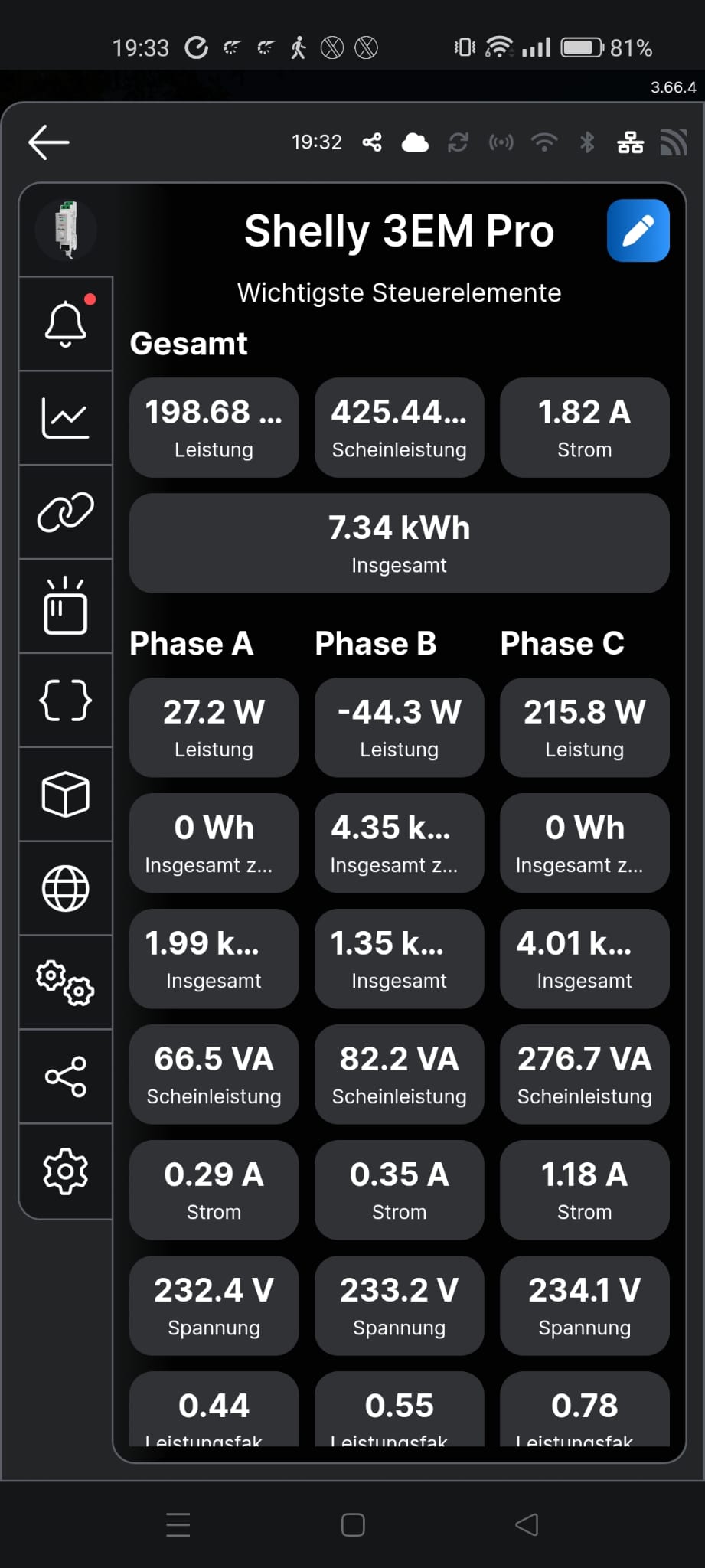

Ich habe wohl das gleiche Problem. Habe mir gestern vom Elektriker einen Shelly Pro 3 EM einbauen lassen. Heute mal den Geschirrspüler (siehe Bild ) angemacht auf Automatik -Programm und er zeigt nur 200 Watt+ an. Das kann doch nicht stimmen. Er sagte auch das der Schaltkasten glaube ich linkseitig installiert wurde anstatt rechseitig, was normalerweise gemacht wird. Kann es sein das Klemme A und C nur getauscht werden müssten?
Blöde Frage: Woher weiss man, welches Gerät wieviel Strom zieht bei dem Shelly 3EM? Oder hast du den Zähler beobachtet, nachdem er an war?
