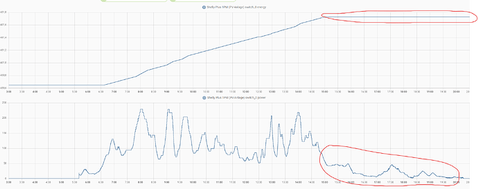

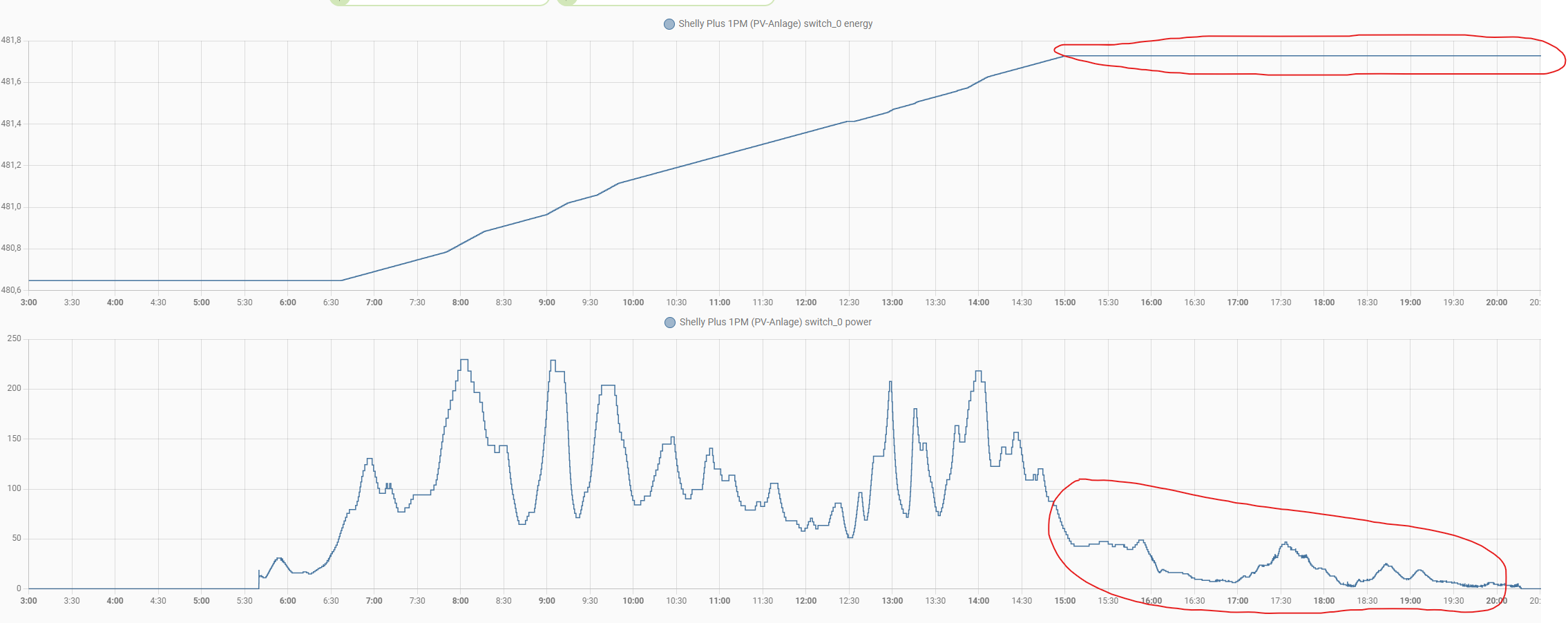

Hab gerade entdeckt, dass mein Shelly 1PM an dem meine PV-Anlage hängt heute um 15:02 aufgehört hat die kWh mitzuzählen.
Watt wurden weiterhin an Home Assistant gemeldet aber der kWh-Zähler stieg sozusagen einfach nicht mehr an.
