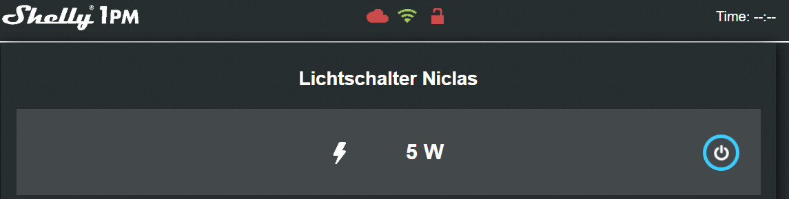

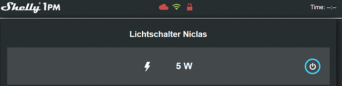

In der Online-Oberfläche sehe ich die 5W:

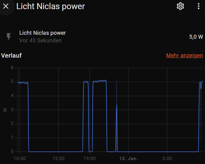

Der entsprechende Power-Sensor in HA funktioniert:

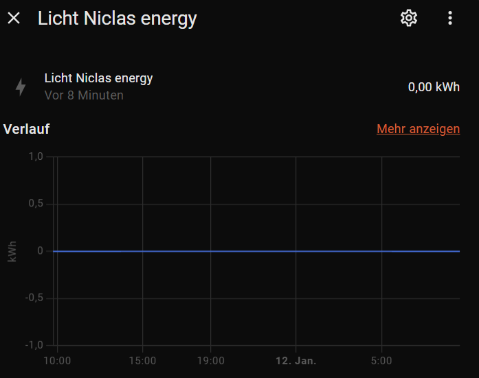

Aber der zugehörige Energie-Sensor bleibt dauerhaft bei 0,00 kWh:

Welche Verbrauchswerte zeigt der Shelly denn in seiner Web-Oberfläche oder zur Not auch in der App an? Auf dem oberen Bild sehe ich nur die Leistungsangabe in Watt, aber keinen Verbrauchswert in Wh oder kWh. Falls er dort nichts liefert, kommt auch in HA nichts an.
In der Web-Oberfläche sehe ich nur die Watts. Ich wüsste nicht, wie ich mir da die kWh anzeigen lassen kann. Bei den anderen Shellys (die nicht 1PM) funktioniert beides.

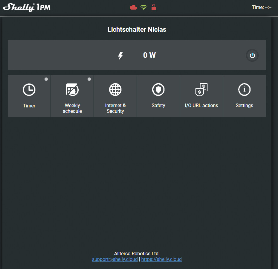

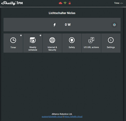

Zeig mal die Anzeige, wenn du die Weboberfläche (die vom Shelly!) aufrufst und auch die Anzeige in der App (hier ist auch die Shelly-App gemeint). Der 1PM hat eine Energieauswertung (sprich Verbrauchsanzeige) an Bord. Ich habe nur gerade keinen hier, um es dir zu zeigen.
Hey, das ist die Weboberfläche:
Die App nutze ich nicht, da keiner meiner Shellys über die Cloud läuft (hab mir die App kurz geladen, aber er wollte direkt ein Nutzerkonto, das ich gar nicht habe).
Die Anzeige geht von 0-1kwh, der Verbrauch ist aber bei Max. 5 Watt und das nur sporadisch. Kann es sein dass die Kurve schon steigt, aber mit der Skalierung einfach nichts anzeigt?

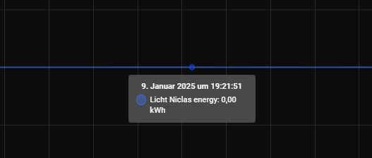

Ich kann ja Datenpunkte mit der Maus wählen:
Der Wert ist dauerhaft 0,0KWh, egal wo ich mit der Maus drauf hovere.
5 Watt sind 0,005kw, unter einer Stunde rundet HA vielleicht ab.
Kannst du testweise eine größeren Verbraucher anschließen? Oder die Lampe 2h lang leuchten lassen?
