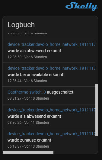

heute gegen 10 Uhr morgens hat ein kürzlich eingerichteter Shelly Plus 1 ohne erkennbaren Auslöser einfach abgeschaltet. Das darf m.E. nicht passieren. Daran war unsere Gastherme angeschlossen, die dann einfach kalt geblieben ist.
Wie kann das sein? Der Shelly Plus 1 ist in einer geschlossenen Dose eingebaut gewesen. Eine Bedienung über HA oder die Shelly App kann ich mit Bestimmtheit ausschließen.

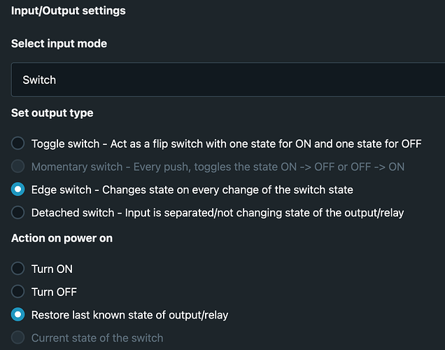

— Verhalten des Shelly bei Spannungsrückkehr (evtl. gab es eine kurze Spannungsunterbrechung)
— was für einen Schaltertyp hast Du eingestellt

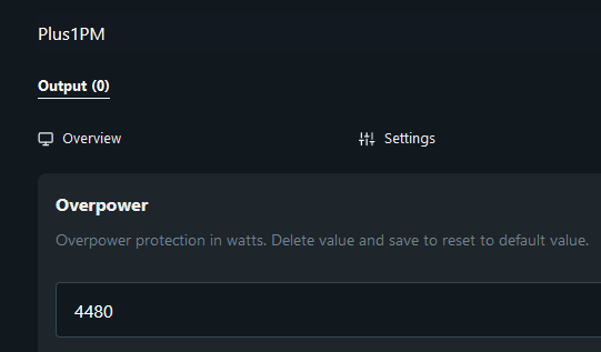

  • Überlastschutz steht wie voreingestellt bei 4.480 W. Ich kann mir nicht vorstellen, dass meine Gastherme soviel gezogen hat, kann es aber auch nicht feststellen.

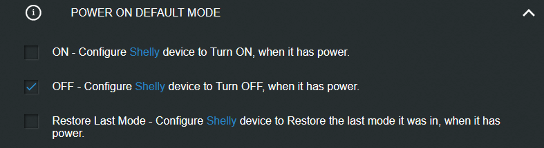

  • Das Verhalten bei Spannungsrückkehr lässt sich bei dem Shelly Plus 1 nicht einstellen, weder über die APP noch über das Webinterface. (Wohl aber bei den Shelly Plug S)

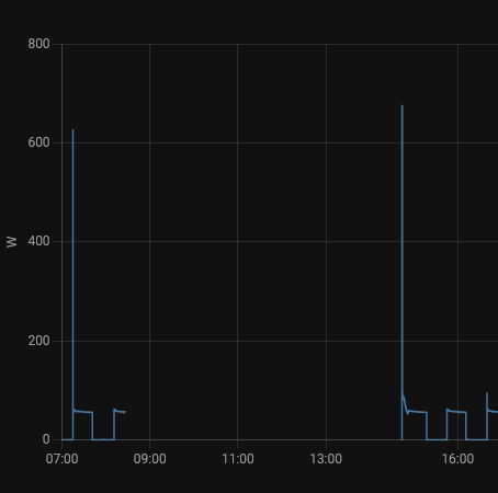

Allerdings kann ich Deine Vermutung für einen Shelly Plug S bestätigen. Bei einem Expl. von insgesamt 10 Stück die ich im Einsatz habe ist vor kurzem auch eine unerklärliche Abschaltung aufgetreten. Dort war die Voreinstellung wie folgt:
Ich konnte allerdings keine Spannungsspitze oder Stromunterbrechung feststellen, denn im selben Kreis sind noch 2 weitere Plug S im Dienst, die nicht abgeschaltet haben. Hier der Verlauf der El. Leistung. Die Lücke markiert den Ausfall. Die Schaltspitzen von 650 bzw. 700 W liegen weit unter dem eingestellten Wert von 1800 W:
grafik
So richtig Erklärlich war diese Abschaltung aber auch nicht. Als Abhilfe habe ich mir eine Automation gebastelt, die bei Abschaltung des Shelly Plug S eine Warnung aufs Mobilphone sendet:

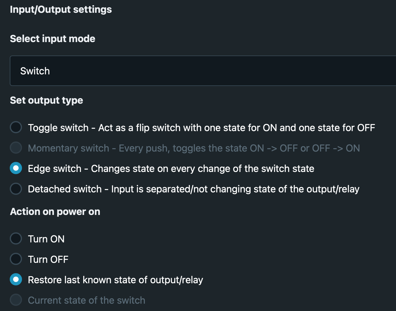

Ich habe auch einen Shelly-Plus 1 und da gibt es diese Option:
um dahin zu kommen musst Du hier klicken:
Es müssen m.M.n. gar keine “echten” Spannungsausfälle sein, es reicht wahrscheinlich, wenn der
Shelly mal kurz keine Spannung erkennt, obwohl sie noch da ist.

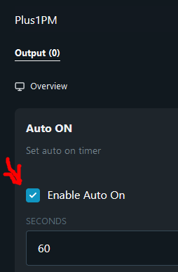

Falls Du den Shelly zur Überwachung eingesetzt hast und nicht zum regelmäßigen ausschalten, könntest Du auch diese Einstellung aktivieren, dann schaltet sich der Shelly bei solchen “Ereignissen” von alleine wieder ein:

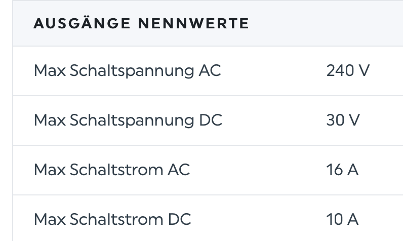

Hast Du Dich hier vertippt?
240V * 16A = 3.840W!
Wo hast Du das eingestellt, diese Einstellung habe ich nämlich gerade nicht gefunden.
Die gibt es wahrscheinlich auch gar nicht, da der Shelly Plus 1 gar keine Leistungsmessung hat.
Ich kenne das nur vom Shelly Plus 2PM oder vom “alten” 1PM bzw. Shelly 2.5.
Entschuldige, Du hast Recht, da habe ich etwas verwechselt. Ich hatte in dem Falle ja zu einem Shelly Plus 1PM gewechselt und der hat diese Einstellung natürlich. Beim Shelly Plus 1 sucht man diese vergeblich:

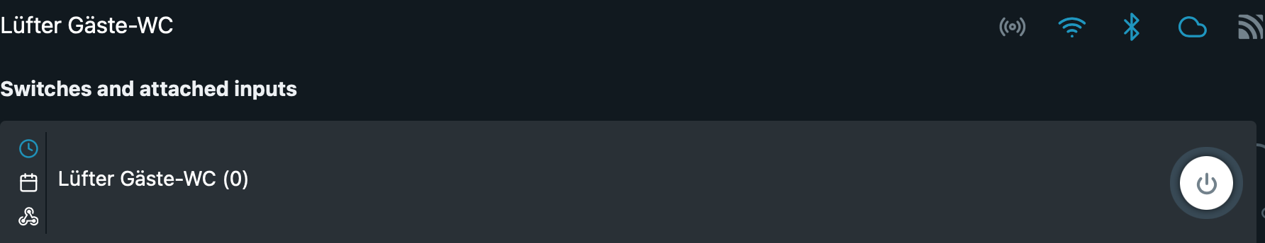

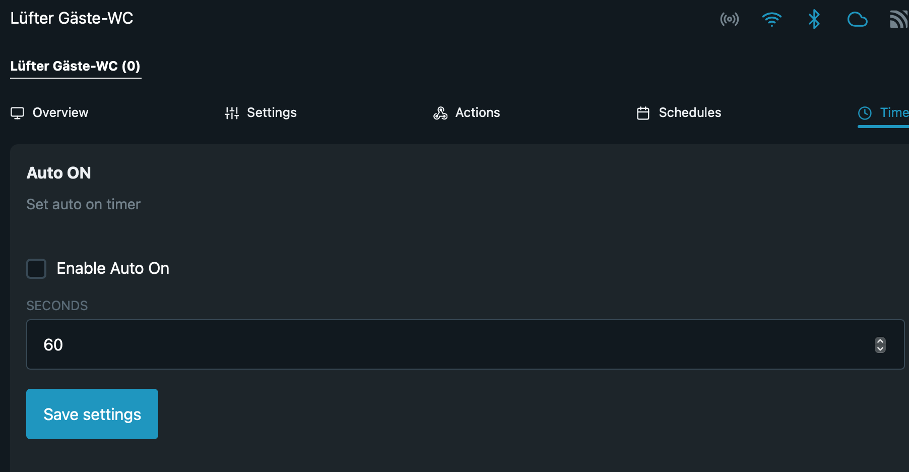

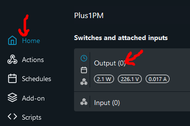

Guter Tip, die Einstellung war für mich etwas versteckt. Man kommt darauf, wenn man in der Webschnittstelle unter Home auf Output klickt:
grafik
Dann habe ich ganz rechts unter Timers die gezeigte Option aktiviert:
grafik
Ich würde eher die Restore Variante nehmen funktioniert viel besser. Und es kann auch gut sein das er ein Update gemacht hat und dann neugestartet ist. In off einstellung fährt er dann auch nicht mehr hoch.
