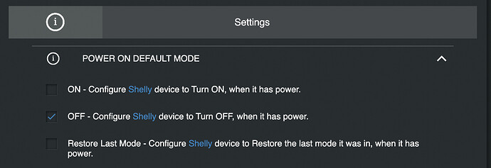

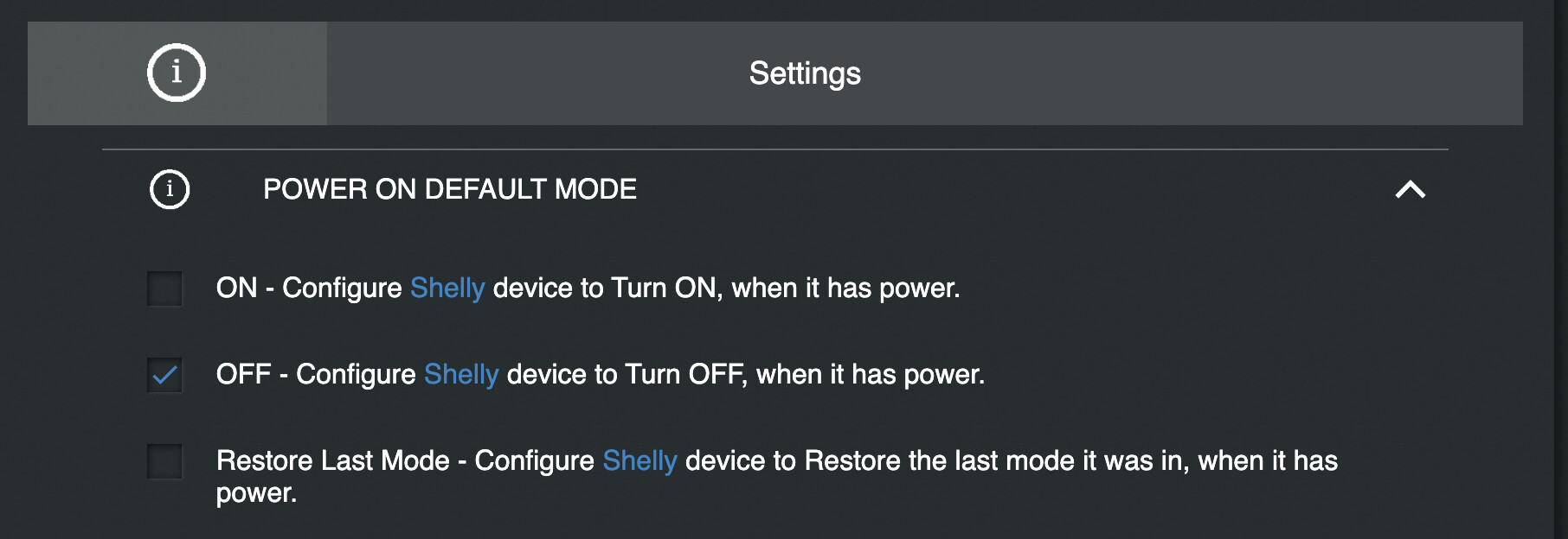

Welches Verhalten hast Du bei “Spannungswiederkehr” eingestellt (AUS/EIN/unverändert)?

Ich hab den default eingestellt und nichts verändert. Stelle ich das in der Shelly App ein?

Im GUI des Shelly (aufrufbar über seine IP):

Wie @harryp geschrieben hat über die IP des Shelly. Dafür brauchst du keine App, aber solltest am besten im Router die IP für Geräte im HA als “Feste IP” eintragen.
Diese dann im Browser öffnen und bist im GUI.

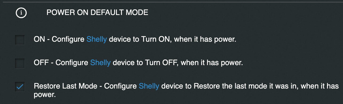

Ich habe mal auf Restore Last Mode umgestellt, schauen was passiert Danke :slight_smile:
