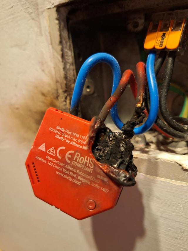

Bei so hohen Dauerlasten würde ich immer die induktive Variante vorziehen!
Die 16A sind die mögliche Spitzenlast und nicht die mögliche Dauerlast. D.h. in dem Fall kannst Du froh sein das die Temp.-Überwachung angeschlagen hat und Dir nicht so etwas passiert: :laughing:
https://www.reddit.com/r/homeassistant/comments/18vysvn/shelly_1pm_caught_fire_any_reliable_replacements/
Soweit ich weiß gilt das gleiche für den Pro 1PM, sprich 16A als Spitzenlast aber nicht für den Dauerbetrieb.
Und nein damit will ich jetzt wieder irgendeine Diskussion lostreten wie sicher welche Produkte von welchem Hersteller sind. :laughing: Eine Dauerlast von 16A würde ich auf keinen Relaisschalter/Switch loslassen der mit 16A angegeben ist. Egal von welchem Hersteller der stammt.

Alterserscheinungen, Verschleiß.
Die Shellys sind günstige Consumer Produkte, Shelly hat noch nie damit geglänzt hochwertige und Langlebige Produkte herzustellen.
Ich würde auch einen UP-Switch, egal von welchen Hersteller nicht für andere Zwecke als zum Licht schalten oder für Verbraucher mit temporärer Last von wenigen 100ten Watt verwenden.
