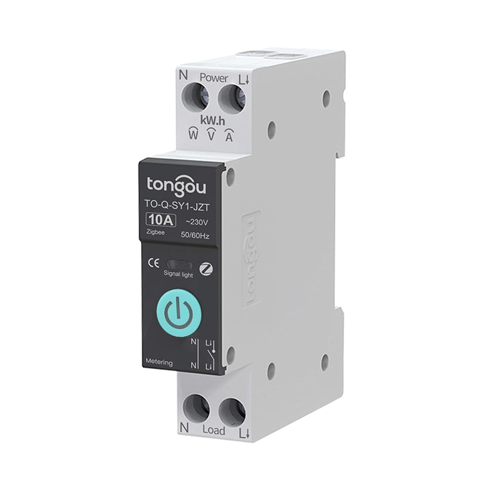

TONGOU DIY Zigbee Intelligenter Schalter|25A Smart Relais Schalter|Kompatibel mit Alexa & Google Assistant|iOS Android App|TUYA/Smart Life APP Fernbedienung|mit Messung|Sprachsteuerung und Zeitmessung : Amazon.de: Baumarkt
Das geht schon eher :slight_smile:

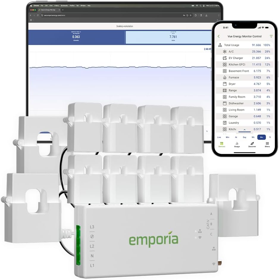

Ich kenne den Emporia ohne den seit Jahren zu besitzen.

ich hab mittlerweile einige(8 stück und weitere müssen noch verbaut werden) der tongou teile am laufen und bin äußerst zufrieden. sind super simpel
Ja, welche?
Der Kommentar von @xperia bezieht sich auf die Sicherungen, von denen ich auch glaube, dass die kein Fachmann verbaut/verbauen sollte…
hab die verbaut in verschiedenen ausführungen, ist lediglich ein schalter und ist nach FI und Automat verbaut und misst bei mir nur den Strom
Ja gut, die Teile habe ich auch in der 63A ** Variante verbaut selbstverständlich nach RCD und LS.

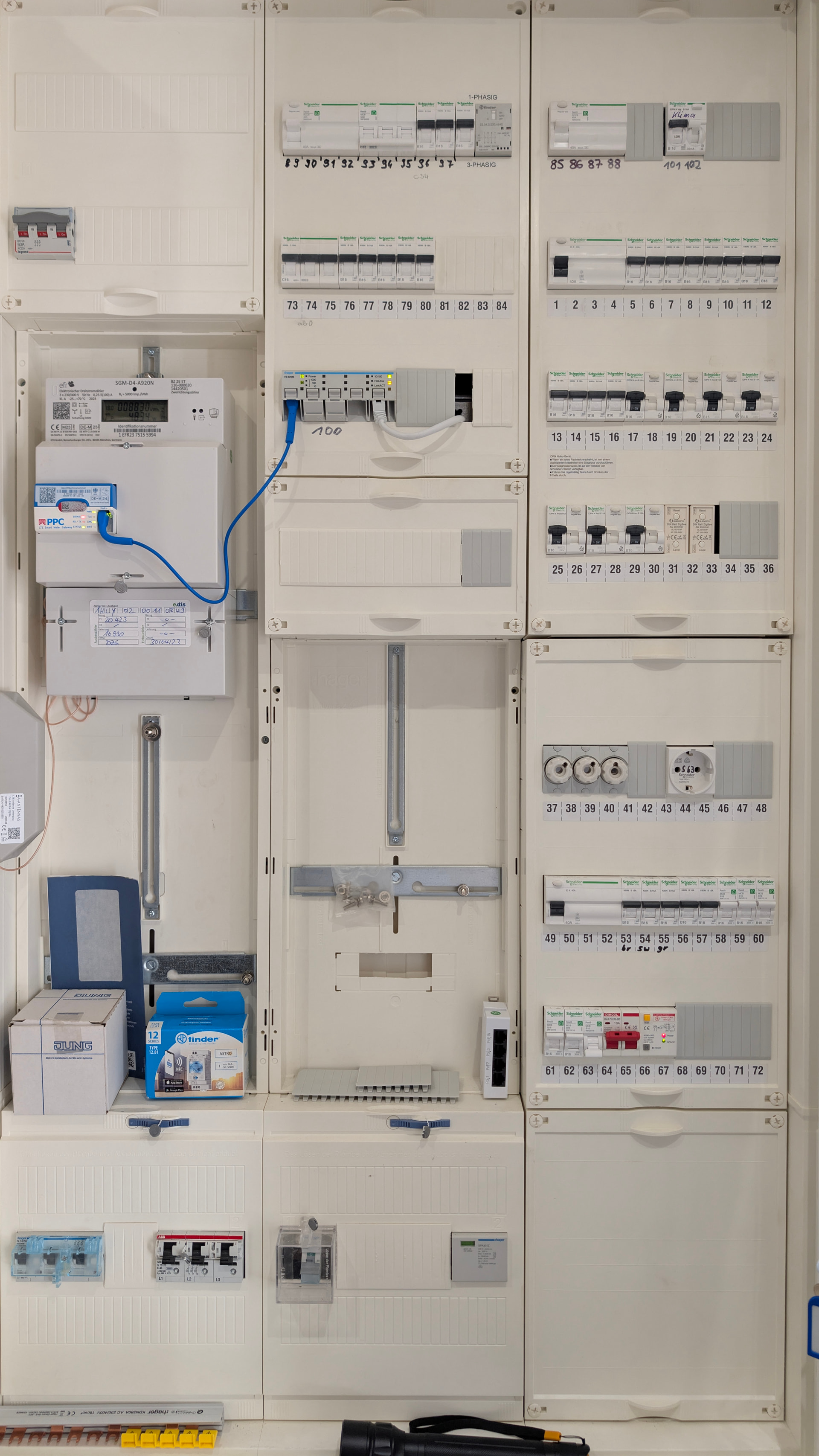

Um die bei mir 24 Stromkreise per Klemmen zu überwachen, müsste ich den Stromkasten erneuern, um für diese Platz zu schaffen.
Und der nächstgrößere Stromkasten liegt bei 2500 € plus Einbau.

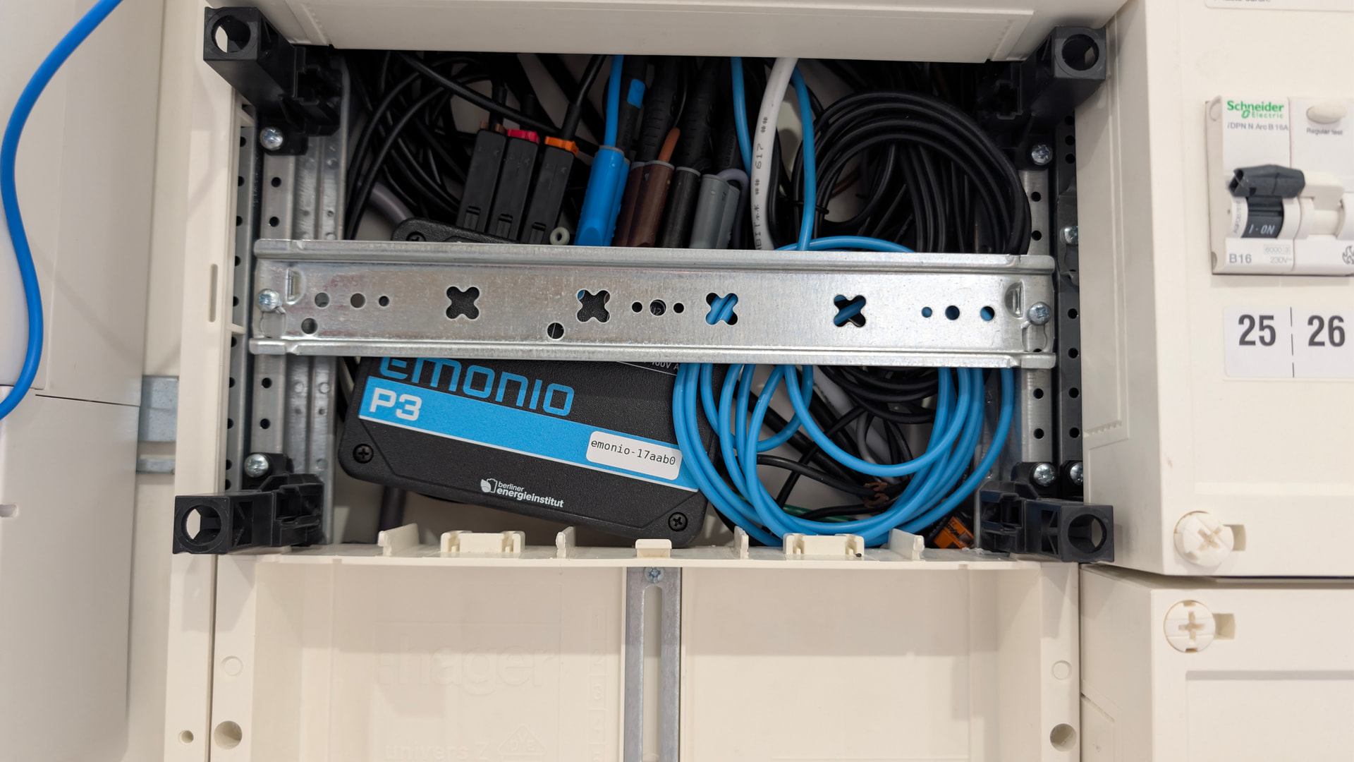

Ich habe schon für meine starken Verbraucher 4 Messeinheiten von EMONIO verbaut, da sieht man, was die an Platz benötigen. Dabei haben die schon sehr geschmeidige Klemmen.
Oberfläche ist aber sehr detailiert.
Ein kleiner, zusätzlicher daneben, wäre völlig ausreichend, aber hey, jeder wie er mag und kann…
Also bei mir haben die Schaltschränke noch mehr als genug Reserven um die Zähler zu installieren.
Damit muss ich nach keiner Lösung suchen die möglichst den Schrank schont.

Aktuell werden es gedanklich die:
TONGOU Zigbee Smart Relais Schalter 10A mit Sprachsteuerung
