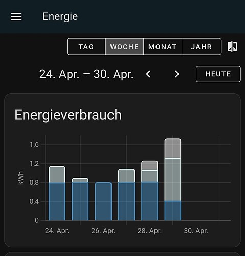

Das müsste doch problemlos über das Energy Dashboard von HA funktionieren, sofern du nur die Anzeige brauchst.
Ok ist das dieses was man links im HA unter Energie findet oder ist das eine extra Karte?
Richtig, dass ist die Karte links in der Sidebar.
Schau mal unter Einstellungen - Dashboards - Energie.
Ah ok gefunden…!
Müsste ja dann die Karte “einzelne Geräte” sein oder?
Stromnetz oder Einzelne Geräte. Schau was dir besser gefällt
Hab jetzt mal geschaut wird ja ein sensor benötigt zum eintragen…
Leider ist kein sensor für die Plug S Steckdose aufgeführt…
Hab auch keinen direkt auf der Geräte Seite des Plug S gefunden der evtl versteckt sein könnte…
Welche Sensoren sind das denn? Der für Current reicht doch.
@sirector nee komischerweise war ich zu schnell im auswählen hab ich festgestellt…
Es waren noch nicht alle geladen :man_facepalming:
Funktioniert jetzt vielen Dank!! :+1:

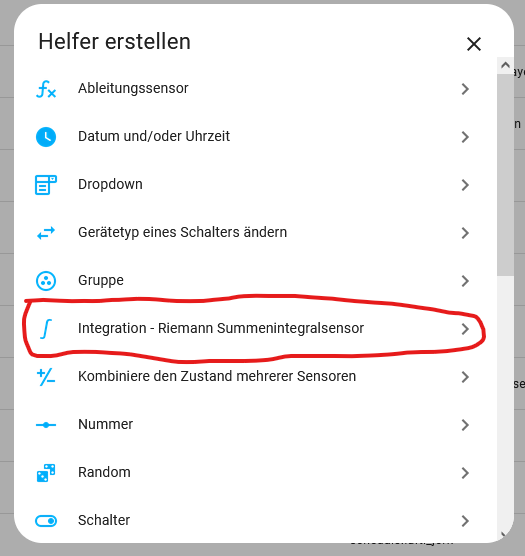

Tja, wenn du nur den momentanen Verbrauch siehst aber nicht die kwh, gibt es zwei Möglichenkeiten. Entweder dein Plug macht das nicht oder die Entität ist deaktiviert.
Wenn dein Plug das nicht kann, kannst du dir einen Helfer erstellen. Der soll das dann umrechen. Jedenfalls soweit ich das verstanden habe. Bin da nicht der Profi und dann auch raus.
