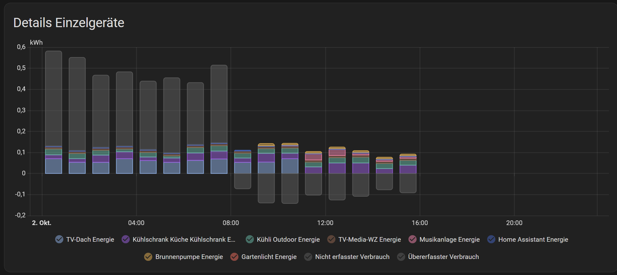

Wenn ich zum Beispiel in der Tapo App eine Tapo Steckdose anschauen kann ich sehen wie viel € ich für diese einzelne Steckdose verbraucht habe. Auch mit Verlauf.
In Home Assistant gibt es ja ein Energiedashboard. Da kann man ja auch einen Strompreis eingeben und Geräte hin zu fügen. Jedoch kann man den Strompreis nicht pro Gerät sehen?

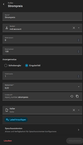

Klar geht das, musst dir einen Helper erstellen, und da deinen Tarif eintragen:
Was soll denn der Helper bringen? Der löst doch mein Problem nicht?
Der Helper berechnet den Strompreis pro Gerät

Wenn die Steckdose keine Entiät mit dem Tagesverbrauch liefert, muss du dafür einen Verbrauchszähler erstellen. Und wenn du den Preis nicht selbst ermitteln willst, erstellst du einen weiteren Helfer, der den Tagesverbrauch mit deinem Strompreis multipliziert.
Dankeschön, den Preis kann ich mir aber nicht im Energiedashboard anzeigen lassen? Ich muss da einen Helfer erstellen der jeden Tag einen anderen Wert an nimmt und kann dann zurück schauen?
So eine übersichtliche Übersicht wie im Energie Dashboard mit den (k)Wh nur mit ct/€ ist in Home Assistant für einzelne Geräte nicht möglich, oder? :slight_smile:
Nein, das ist dort nicht vorgesehen.Da müsstest du dir dein eigenes Energie-Dashboard erstellen, was natürlich ein riesiger Aufwand wäre.
