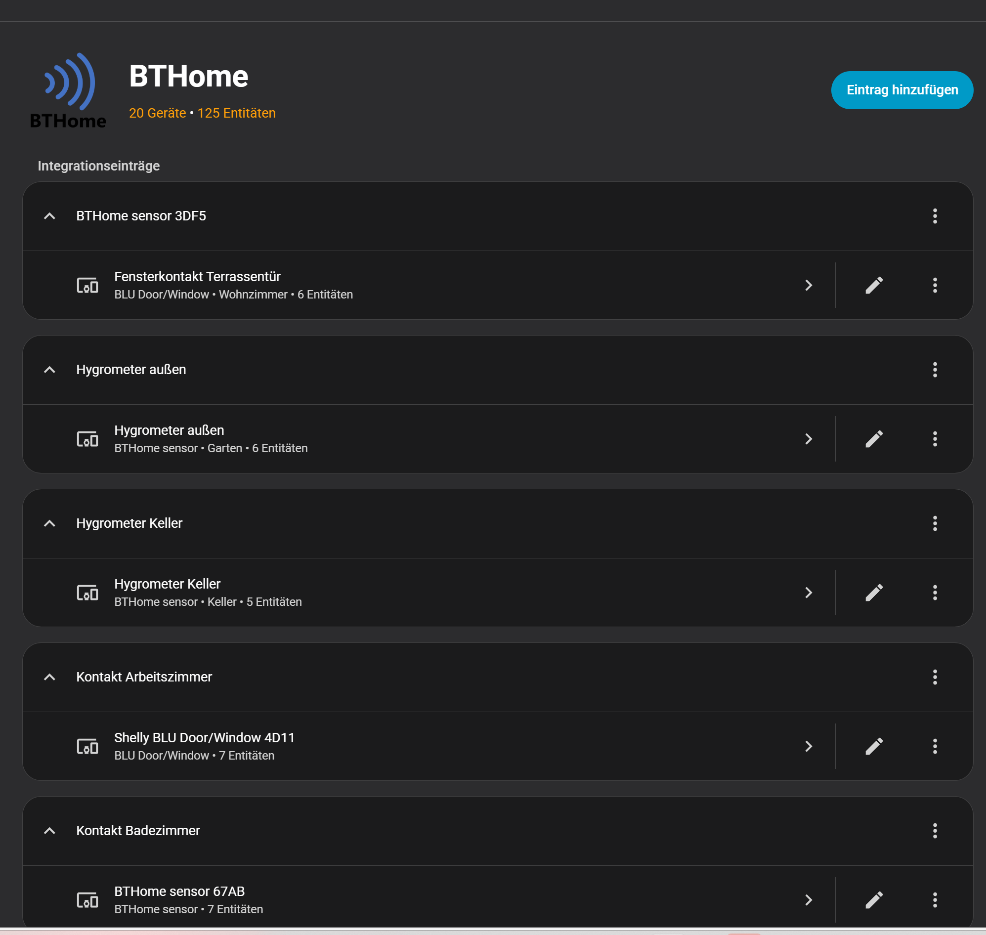

Wenn Du in der Shelly Integration den Bluetooth Scannermodus auf passiv gestellt hast, dann geh in Home Assistant auf die Integration “BTHome” (nicht “Bluetooth”). Drücke dann auf dem Blu Door/Window auf die Taste (oder gehe mit dem Magnetgegenstück ran/weg, um Signal zu senden). Auf der BTHome-Seite müsste dann eigentlich ein neues Gerät erkannt werden (die letzten 4 Ziffern deuten auf die MAC-Adresse).
So müsste es eigentlich klappen. Im Prinzip stellst Du keine Verbindung zwischen den beiden Geräten her, sondern: Door/Window sendet einfach seine Bluetooth-Signale (je nach Deiner Einstellung entweder bei Zustandswechsel, oder maximal alle 30 Sekunden (beacon mode), und da Plug S passiv ist, empfängt er diese Signale und gibt sie deiner Home Assistant Instanz weiter.
Genauso klappt es jedenfalls bei mir. Unter BTHome werden alle Fensterschalter usw. angezeigt:
