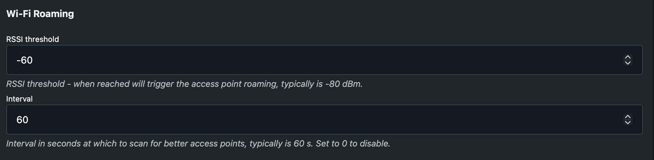

Hast Du bei dem Problem-Shelly das WLAN-Roaming aktiviert (falls es das beim Plug 2 gibt)?
Findest Du unter Einstellungen im GUI des Shelly:
Sonst hilft evtl. auch mal die Sendeleistung von der 7490 auf min (6%) stellen, die des 2700 auf 100% und dann den Shelly-Plug mal ausstecken und nach einiger Zeit wieder einstecken.
