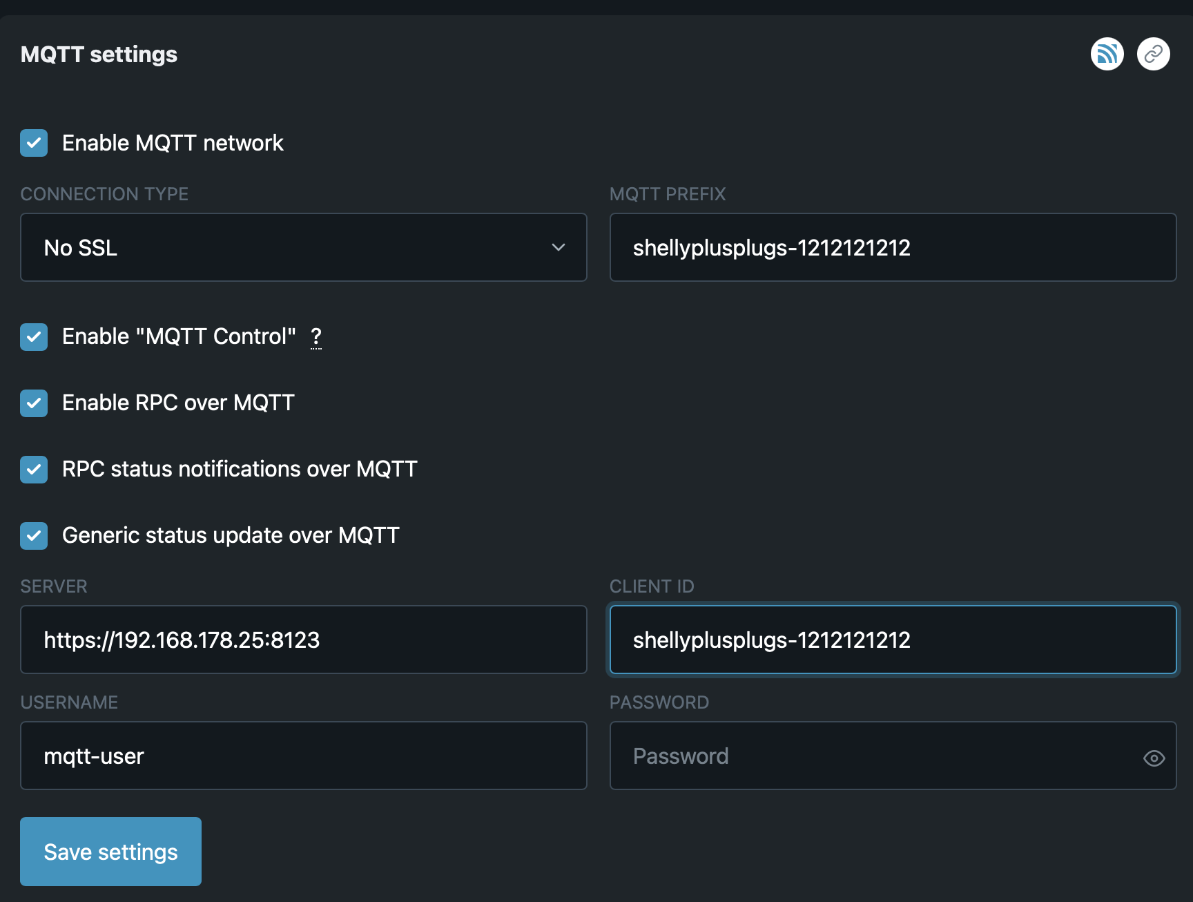

In der Web-Oberfläche eines Shellys versuche ich verzweifelt das Gerät an MQTT anzubinden…
Jetzt meine Fragen:
Muss ich in HA noch etwas weiteres installieren? Brauche ich das “Shellies Discovery Script”
Und welche Daten muss ich in der Web-Oberfläche des Shellys eingeben?
Ich erreiche mein HA nur mit https:// - daher habe ich vor der IP das https:// angegeben. Passt das?

Standard mqtt Port ist 1883 nicht den port für HA 8123
Und dann ohne SSL
Http://192.168.178.25:1883
Läuft dein mqtt broker ohne User und Pass? Wenn ja, müsste es mit dem o.g. Adresse/Port klappen. Ansonsten musst den User und Pass angeben.

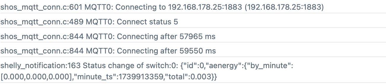

Einfach im Shelly Log reinschauen, was der für einen Fehler ausgibt, falls nicht verbunden
Danke für deinen Hinweis. Das mit dem Port ist natürlich ein blöder Fehler - habe ich korrigiert.
Und im Log-file steht jetzt:
Soll das bedeuten, er ist verbunden?
Aber in der Übersicht steht im Symbol oben rechts “disconnect”
Und im MQTT Explorer sehe ich von diesem Gerät auch nichts.
Dann lass den http:// weg nur 192.168.178.25:1883
Das hat leider auch nicht geklappt.
Spielt es eine Rolle, ob ich sonst mit https:// aufs HA zugreife?
Und muss ich oben bei „Connection Type“ eine Verschlüsselung auswählen?
Oder brauche ich das “Shellies Discovery Script” ?
Die Daten müssen genauso, wie in deinem MQTT Explorer angegeben werden.

Ich habe einen Shelly bei mir ausprobiert und mit der Angabe, wie folgt, hat sofort funktioniert:
Meine_IP_Adersse:1883
User: Username
Pass: password
Wenn dein Broker mit SSL konfiguriert wurde, dann musst du in der Shelly Oberfläche auch auswählen. Der Standard SSL Port bei mqtt ist dann 8883
5 : Connection Refused. The client is not authorized to connect
