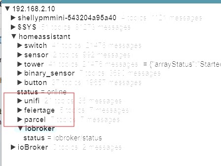

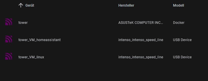

Info zu meinem System: HA ist auf unraid als Docker installiert. Ebenfalls als Docker läuft ein Mqtt Server auf unraid. Unraid-API, shelly und ioBroker geben ihre Daten alle an den Mqtt Server weiter. Sind im Mqtt Explorer auch alle sichrbar
Screenshot 2024-07-28 184428
In HA kommen aber nur die Daten von der Unraid-API an, alles andere wird nicht angezeigt.

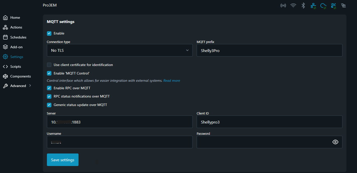

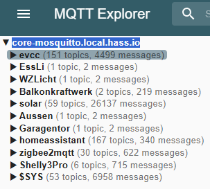

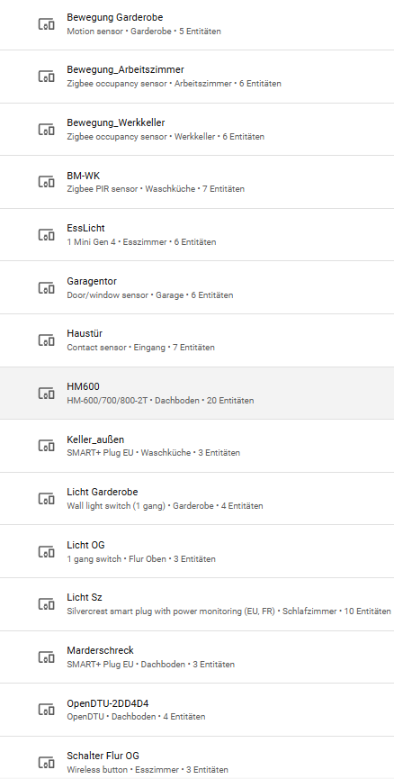

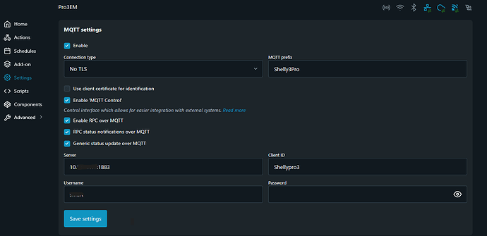

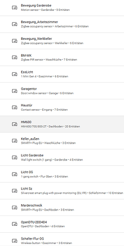

Hi ich habe nach informationen gesucht und das was wir am passenden schien war dieser Post. Ich habe mehrer Shelly 1 , 1 PM , 1 mini und 1 1 mini PM alle Gen 4 mit aktueller Firmware, und im Foto oben sieht mach auch dass im Brocker (Mosquito) der Shelly 3 Pro EM seine Daten liefert genauso der 1 PM dort genannt Balkonkraftwerk. Diese werden aber nicht als Geräte in der in der HA Intergtartion MQTT aufgeführt. ( Siehe anderes Bild). Mein Problem ist dass auch die DTU für meinen HM 600 (topic → solar) dort als Gerät aufgeführt ist und wenn ich die Shelly via Zigbee2MQTT verbinde dann werden diese auch direkt als Geräte angezeigt. Wenn ich aber wie bei der DTU bei dem Shelly Pro 3 EM die MQTT Verbindung konfiguriert habe wird dieser nicht als Gerät über die HA Integration angezeigt.
Irgendwo habe ich noch ein Verständnisproblem warum Geräte in der Integration MQTT mit den entsprechenden Entitäten aufgeführt werden und welche nicht. Das auto Discover ist für mich eigentlich nur der Weg der Verbindung. Also dass Geräte entsprechende die Verbindung eingehen können nicht dass Daten nur damit automatisch integriert werden, diese Annahme wäre aber dann wohl nach Baxxy inkorrekt und dann stellt sich die Frage was passiert denn bei dem Auto discover wirklich dann. :slight_smile: Und was berücksichtigt die MQTT Integratition dann wirklich um es mir als Gerät darzustellen, weil für mich diese Integration ja eigentlich genau das tut sollte nämlich alle Geräte und Informationen bereit zu stellen die über den Brocker verteilt werden.

Ohne Autodiscover werden keine Mqtt Geräte angelegt.
Autodiscover = automatisch Geräte und Devices anlegen.
Das heißt du musst die selber anlegen oder die verlinkten Scripte für Shelly benutzen.
