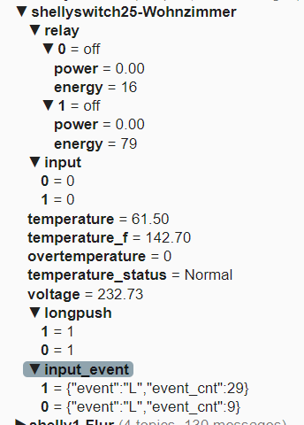

Kannst ja selber nachgucken hier das was ein Shelly 2,5 über MQTT ausgibt:
und über die Shelly Integration sehe ich halt nicht ob der Taster gedrückt wurde bzw. ob er Lange gedrückt wurde.

Habe eben mal nachgeguckt und der Shelly sendet alle 30 Sekunden die power werte über MQTT.
die Energy werte auch alle 30sek + zusätzlich bei Änderung
