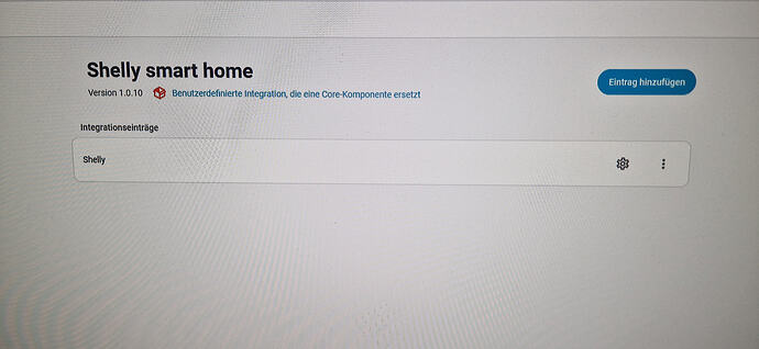

Das ist die falsche Integration.
Folge doch der Anleitung von @Der-Tueftler um die Teile erst einmal ins WLAN zu bekommen.

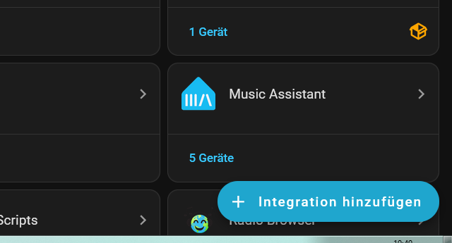

Die Intergartion bekommst du auf der Seite ‘Eicstellungen/Geräte und Dienste’
Unten rechts auf + Intergration hinzufücgen klicken.

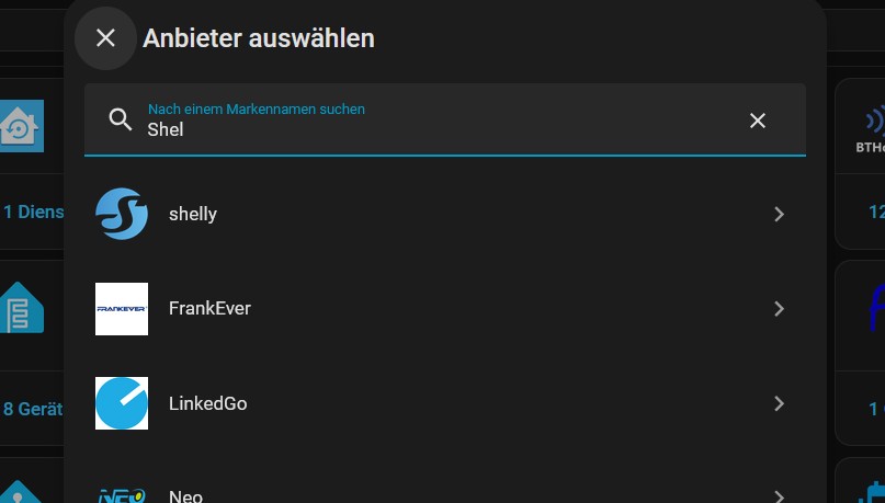

und dann im Suchfeld Shelly eingeben, dann siehst du schon die richtige Intergartion:

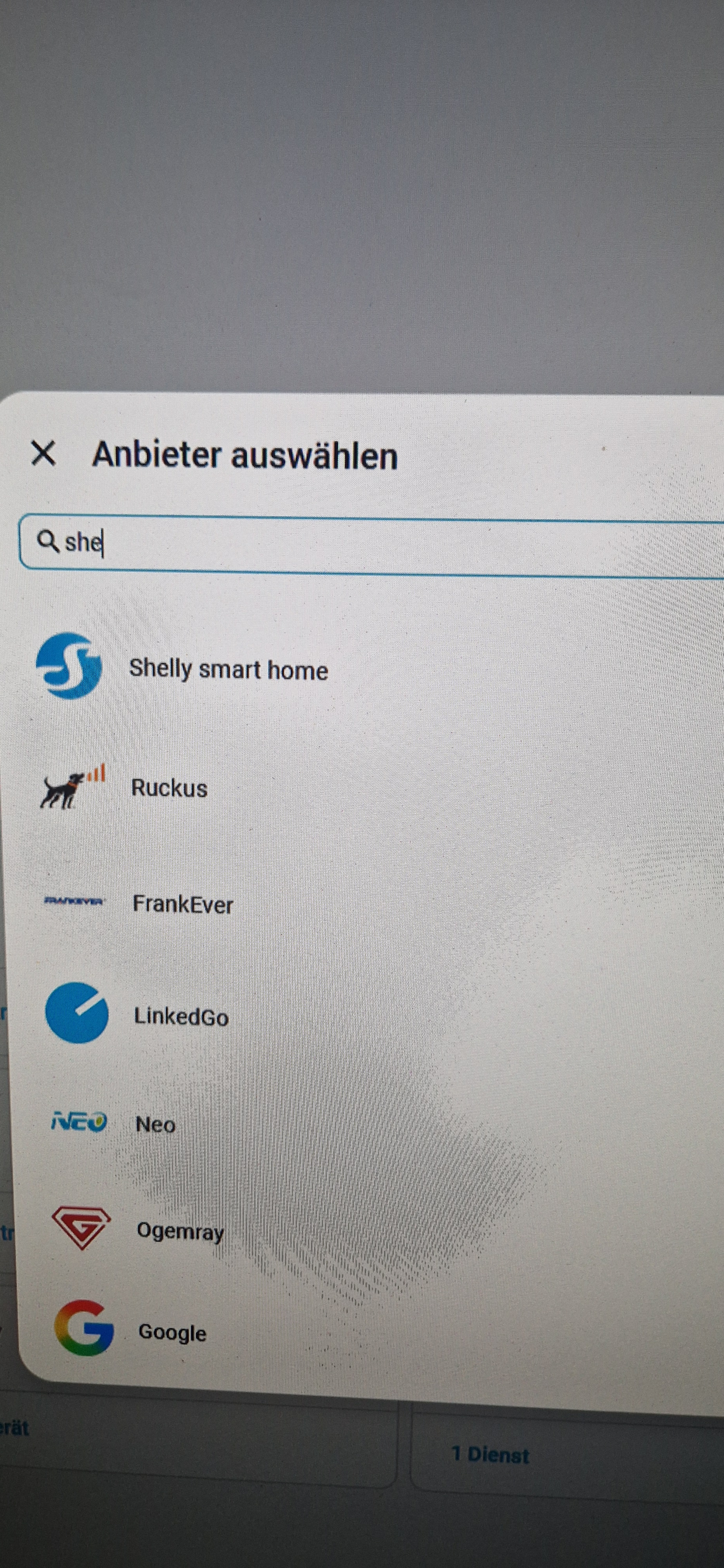

Mir wird nur die angezeigt
Ja, Du musst die „falsche“ erst mal löschen und HA neu starten, dann sollte HA die Shelly automatisch finden.
Genau, erst die falsche Integration löschen, dann die Shellys ins eigene WLAN bringen. Den Teilen liegt eigentlich auch eine Anleitung bei, wie man sie ins Netzwerk einbindet. Danach sollte HA die Shellys als erkannt anzeigen.
