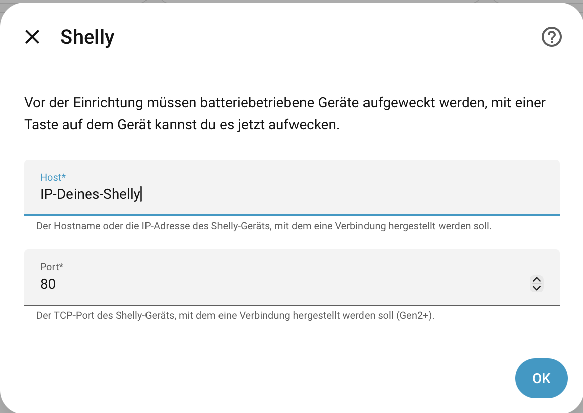

Wenn die Shelly eine IP haben, dann binde sie doch einfach manuell in HA ein.
Einstellungen/Geräte und Dienste/Integration hinzufügen/Shelly
und dann hier:
eingeben. Am Port musst Du nichts ändern.

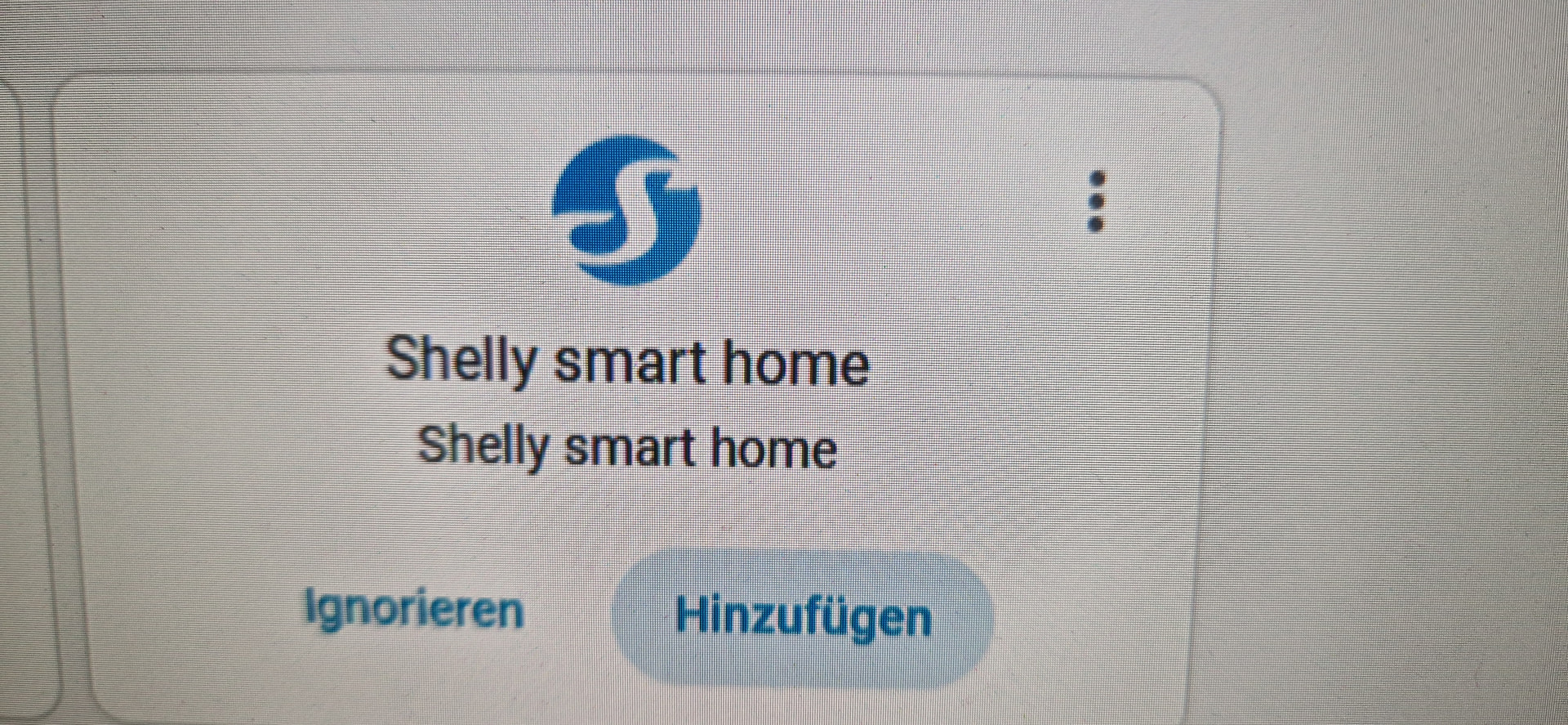

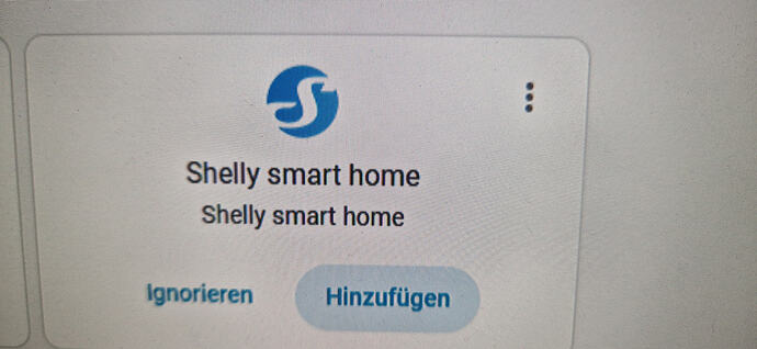

des zeigt er mir jetzt an bei neuen Geräten aber da geht dann auch nichts weiter.

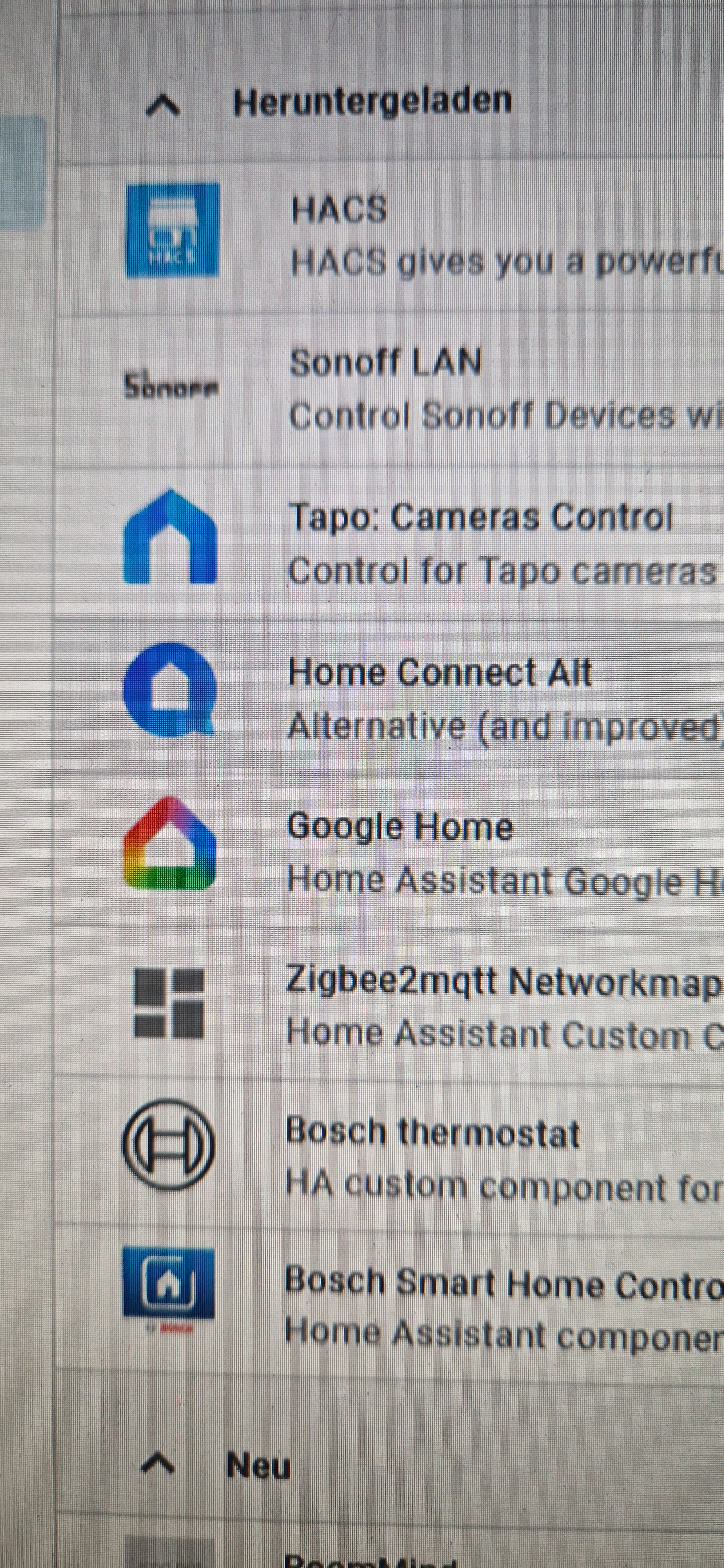

Hast Du das “falsche” Shelly auch in HACS gelöscht, oder nur in Geräte?
Auch in HACS löschen und HA danach neu starten.

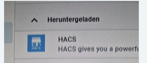

Genau das hier:

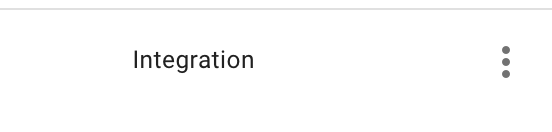

über die 3-Punkte ganz hinten:
löschen und HA neu starten.
