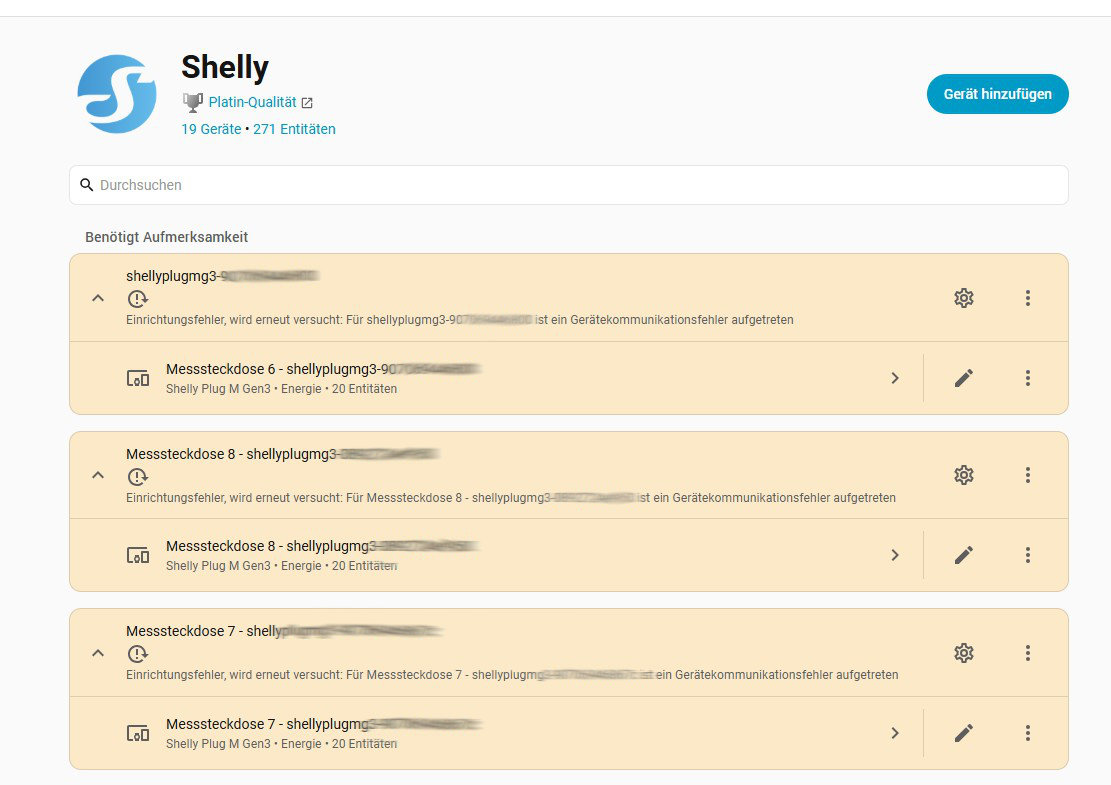

Neuerdings (ich kann nicht sagen seit wann, gestern habe ich die FW18.1 auf meinen HA green) installiert, funktionieren 3 dieser Steckdosen nicht mehr richtig in HA. (siehe Bild).
In der Shelly app funktioniert aber Alles tadellos. Die anderen 7 auch! Alle haben eine feste IP.
Es ist mir ein Rätsel, warum ausgerechnet die 3 nicht mehr funktionieren.
Hat jemand eine Idee?
Danke vorab!

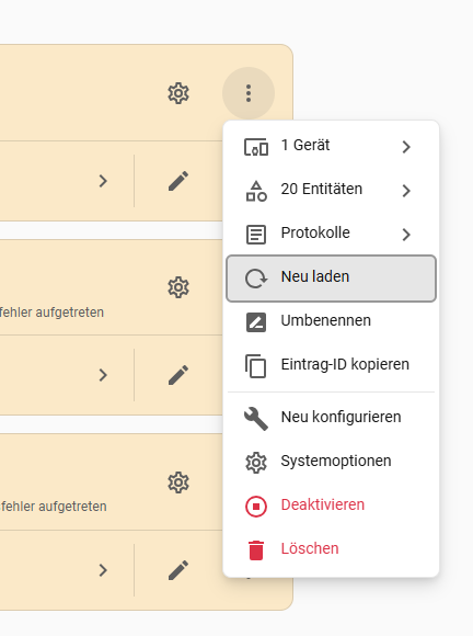

neu laden habe ich natürlich versucht, ebenso wie HA komplett neu zu starten
