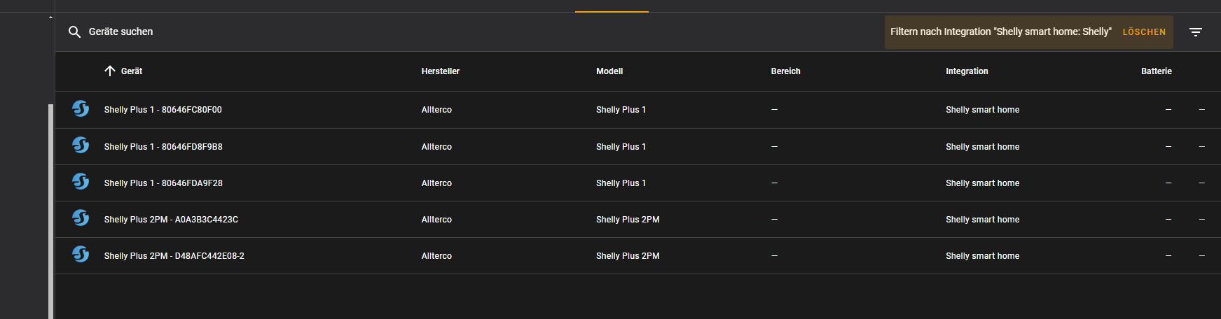

Wenn ich dann auf Einstellungen/Geräte&Dienste/Integration hinzufügen/Shelly gehe, Kommt folgende Anzeige ich kann keine IP Adresse eingeben.
Ich bin verwirrt.

Deine Shellys werden imer noch mit der Integration “Shelly Smart Home” angezeigt.
Die von harryp genannte Integration heißt aber einfach nur “Shelly”
Du hast bestimmt zwischen Deinstallation von ShellyforHACS und der Installation von „Shelly“ den HA-Neustart vergessen, oder?

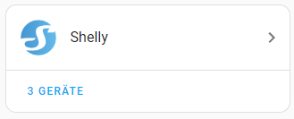

Jetzt steht da zwar was von Fritzbox, Aber schalten tun se…
Vielen, vielen Dank!!!
Klar, weil die Shelly‘s ja im WLAN hängen.
Du solltest aber für jeden Shelly auch einen Eintrag von der Shelly-Integration haben.
